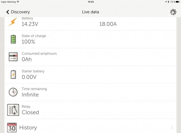

Victron BMV-702 med bluetooth dongel är redan monterad. Programmeringen görs från iPad-en utan "förstoringsglas" för att läsa alla kryptiska texter i den lilla displayen...

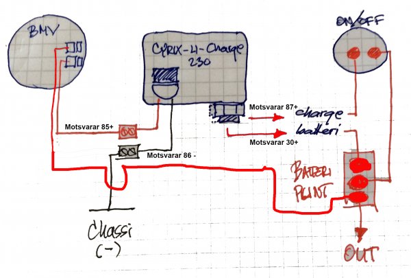

Jag har editerat mitt senaste schema (inkluderat även utgångar som om det vore ett "vanligt" icke Cyrix-relä som Mikael "mlaajanen" tog upp tidigare i tråden):
FAS 3 pågår fortfarande och mer info kommer. När vi är klara med den här tråden då ska det finnas bättre förståelse för LFP som i sin tur inte ska behöva kosta en förmögenhet... Bästa investering vi gjort var Booster under färd. Den laddade 18 Amp på tomgång!!!
