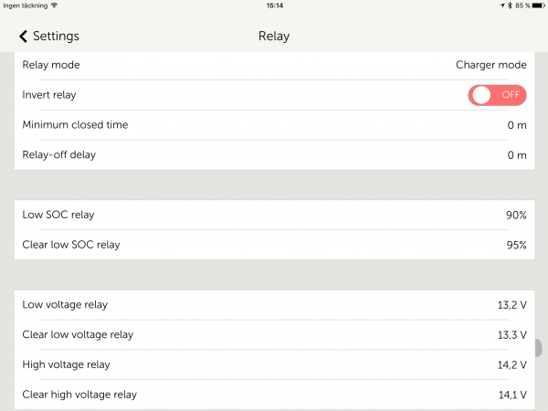

Idag hade jag BMV programmering på dagordningen. Först fick jag byta 16mm2 minuskabel som hade dålig anslutning till kabelöglor (saknade krympslang också), ingenting att leka med eftersom bilen vibrerar och man vill inte bli strömlös. Denna gången tog jag kabeln med mig, gick ner till båtbutikren granne till Pustervik teater, köpte 4 st. 16 mm2 öglor med M10 hål för 42:-. Grejen är den att butiken har rejäl klämtång som kniper öglan runt kabeln för all framtid (kostar inget). Ingen människa klarar av att göra något liknande med vanlig tång & handkraft. OBS! öglor ska inte löddas utan klämmas!
Nu till BMV programmering: FAS 1. Döm mig inte i förtid, det är bara början och vägen är lång. Jag startade med öppen relä (då den laddar) vid SOC 90% eller lägre för att stänga relät (avsluta laddning) vid 95% laddade batterier. Eller i Volt räknat (rena rama gissningen) 13,2V respektive 14,2V.
Så här såg inställningen ut på iPad-en (kunde lika gärna varit iPhone eller dator): kommunikation sker via Bluetooth (en befogad inköpskostbad med ca 600:- riksdaler):
Det är ganska fantastisk att man kan använda nästan alla tecken till dagens filnamn. Nu har jag lättare att veta vad filen innehåller innan den ska fogas in i inlägget.
Visa bilaga 124798
Vad gör "clear" i inställningen?
Beträffande filnamn, ja på just den enheten du knappar in namnet men inte lätt på alla datorer överallt, prova med lite mellanslag åäö i terminalfönstret på en Mac eller PC eller webben eller prova ftp :)

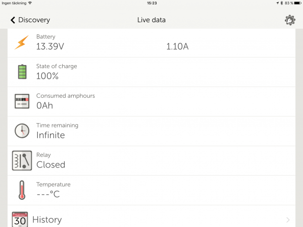

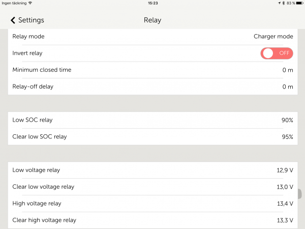

Tack för den kommentar HT, precis vad som ingick i nästa steg under dagens test. Först ville jag sänka spänningen genom att använda mina förbrukare. Satte igång 12 LED lampor inne och ute, en LED slinga, startade vattenpumpen, dammsugade hela husbilen, laddade borrmaskin via 200W inverter, m.m. utan att lyckas förbruka mer än vad som puttades in via solceller! Helt hopplöst! Detta ska jag återigen göra imorgon när relät är stängt (dvs. slutat ladda). Måste koppla ifrån solceller. Återkommer...
Nästa steg var att starta "klicket" när BMV skickar "stänga-signal" till Cyrix relät var att komma över 14,2 V. Så här gjorde jag, sänkte till 13,4 istället eftersom jag låg kring 14V hela tiden:
...och äntligen hördes ett "klick" i BMV'n. Man kan se i nästa inslag att "close" signal borde ha gått till relät. Nu dök upp nästa fråga, gick detta hem hos Cyrix:en, är den verkligen stängd? Fick aldrig svar då Marianne ville hem... men, men, det finns en dag imorgon också :yes: Det blir väl ytterligare en sömnlös natt då jag måste planera morgondagens FAS 2.

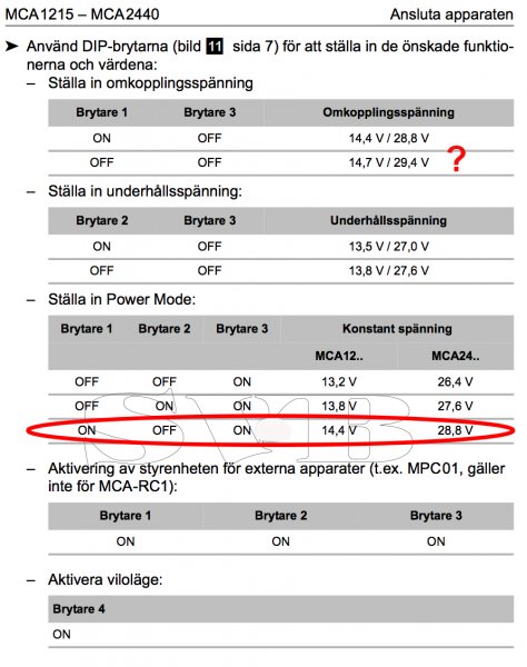

Tittade precis vad jag kan ändra 230V laddaren till (som är anpassad för Waeco's egna & skitdyra E-store LFP):
Jag vill gärna ha konstant spänning, det gillar LFP (se inom den röda elipsen), inställning ON OFF ON ON, men då får jag inte mer än 14,4V (dock mer än 14,2). Tittar man på deklaration från leverantören så står det: +-0,2 Anbefalt ladespenning: 14,6V +- 0,2V
I mitt fall blir det -0,2 så att 14,4 konstant spänning borde funka! Eller...? The first thing todo tomorrow!, ingår i FAS 2.
Visa bilaga 124809
Jo. Mata på max och låt bmv klippa vid 95% SOC (vilket borde vara vid ca14,2 V).
