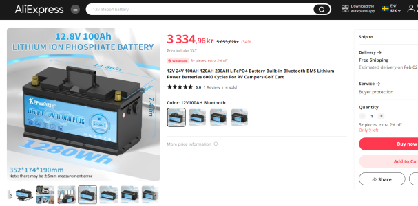

Lite sugen på det här batteriet från Kepworth via aliexpress. Säljer via Tyskland med gratis frakt. Har blåtand och både hög- o lågtempskydd. Bör rymmas under stolen.
Medveten om att det är ett "billighetskinabatteri" men budgeten räcker tyvärr inte längre i år och måste byta blyklumpen som börjar uppvisa trötthetssymtom.

Bara så du vet, detta batteri inte har skydd mot att laddas i minusgrader.
Detta enligt en som testat batteriet:
i kommentarerna till videon kan man läsa:
Visa bilaga 232013
Testet ovan är ett drygt år gammal. Det Kepworth batteriet fick väldigt goda omdömen, Inte minst för sina påsceller och sitt BMS. Men det saknar mycket riktigt lågtemp skydd. Men det Kepworth Batteriet T68 refererar till är nytt och har ett uppgraderat BMS och både hög- och lågtempskydd. Verkar vara ett väldigt prisvärt batteri. Får säkert plats under stolen gällande höjden.
Har du sett något test som visar att så är fallet?
Nej, det nya lägre batteriet med lågtemp skydd har jag inte sett test på. Kenworth har nog ett 10-tal 100Ah batterier på marknaden. Är väldigt lika men med olika spec. Däremot har jag jämfört specifikationerna på det nya med det tidigare testade och dem tror jag på. Kenworth har ett gott rykte.
