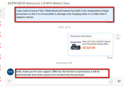

står ju 0-45 grader chargetemp, då är det väl inte lågtempskyddat?
Jo. Det bryter laddning när temperaturen går ner mot noll och återupptar den när tempen gått över noll igen. Den har alltså inte värmefolie, men ett skydd som förhindrar skadlig laddning i minusgrader. Det skyddet kan man lösa själv om man är medveten om det. Så är det ex med dina LiTime batterier.
Kenworths spec:
"5) Temperature protection: charging high temperature protection, charging low temperature protection, discharge high temperature protection, discharge low temperature protection, temperature difference protection, power tube temperature protection."

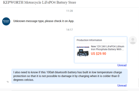

Jag minns inte ifall Will har öppnet något Kepworth,
däremot har han öppnat flera budget 12V LFP där man påstod att de hade lågtemp.stopp för laddning, men det fungerade inte, dock har de flesta han öppnat haft fungerande högtemp.skydd.
Tror inte Will öppnat något Kenworth. Däremot har DC Guy öppnat ett Kenworth 100Ah i två Youetube videos och totalt brutit ner det. Men det var versionen utan lågtempskydd, vilket han var tydlig med. Han var positivt till mycket. Inte minst BMS och de åtta påscellerna och hur de var monterade. Kenworth har massor av batterier. Så det finns nog stor möjlighet att de är raka i sina specar. De säljer massor! Har dock lite märklig elektronik på sidan av lådan. Bl a on/off knapp, USB-port och laddningsport.

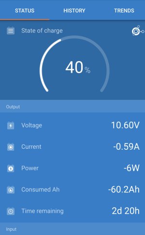

Jag köpte ett 100A i maj och det har funkat fint nästan hela tiden. Hade ett mystiskt fel för några dagar sen där min SmartShunt sa att det var 40% kvar men spänningen på batteriet var bara 10,6 V. Laddade det fullt genom att köra en lång runda sen har det funkat igen.
