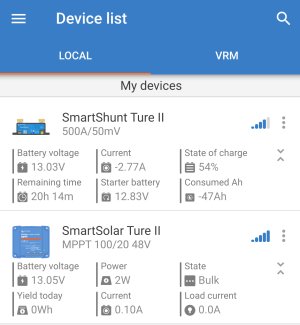

Jag har för lite solceller för att ladda fullt. Ska åtgärdas när jag kommer hem. Får köra en runda ibland så att generatorn laddar batteriet fullt. Den laddar mellan 20 o 30 A. Ska skaffa en DC-dc laddare också. Är batteriet nästan tomt så laddar den ibland över 60 A. Då får man stå på tomgång en stund tills ampèren sjunker. Jag har 60 A säkring så högre än så vill jag inte gå. För övrigt är jag nöjd med batteriet.
De är inte helt överens hur mycket som är kvar i batteriet.

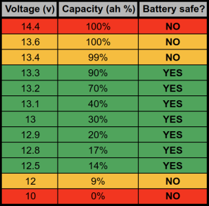

SOC är väl mest att anse som en teoretisk beräkning av kapaciteten, bedömd utifrån förbrukning. Mycket beroende av BMS:ens eller schuntens noggrannhet. Att bedöma kapaciteten efter aktuell batterispänning känns som en bra jämförelse i realtid.

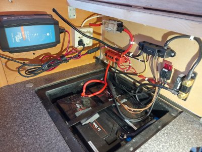

Så nu var dom på plats och inkopplade.Tyvär hinner jag inte koppla in dc laddaren innan vi far till sydligare trakter Men det ska nog gå ändå, har ju satt en victron smartladdare så man kan ladda ordentligt när man hamnar nån elplats. Då är ju frågan om man ska låta.eblen ladda samtidigt eller om man måste dra nån säkring ? Nån som vet?
    4,2 MB · Visningar: 109
Ser att du har monterat LiTime 100 Ah batteri. Är det modellen med bluetooth? I så fall har det lågtemperaturskydd. Det skall bryta laddning vid -0 och ansluta vid +5 grader.
Så här står det på LiTime hemsida: "The advanced 100A battery management system (BMS) has more than 20 protection and warning functions, including Smart Bluetooth, low temperature charging protection"
Ang din fråga om EBL så har jag tidigare fått rådet att dra ur 230 v matningen till EBL och låta den nya laddaren ta över. Rådet fick jag av Ctek.
