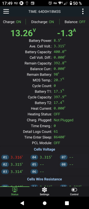

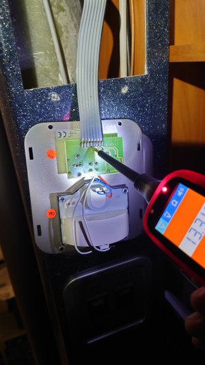

Har nu bytt BMS till ett JK bms på 300A, det blev bra.
Har samtidigt haft ur EBL119 då jag kopplat tillbaka till originalkopplat.

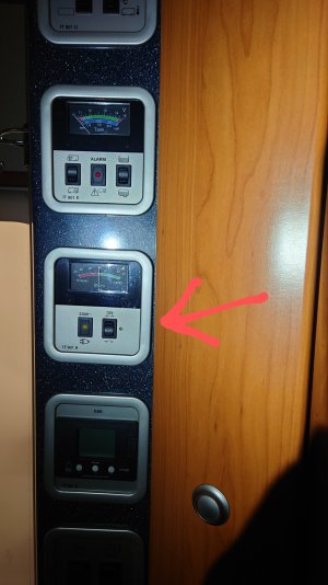

Nu får jag inte igång 12V till bodelen via brytaren IT 901 A.
Har spänning in till ebl från både start och bodel.
Har spänning på 2st stift till IT 901 A, men inget händer när man slår till på brytaren.
Kan man "trigga" igång 12V till bodelen på EBL119?

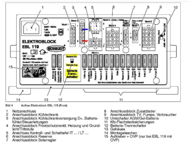

Fann ingen bra bild på kopplingsschema till ebl119.

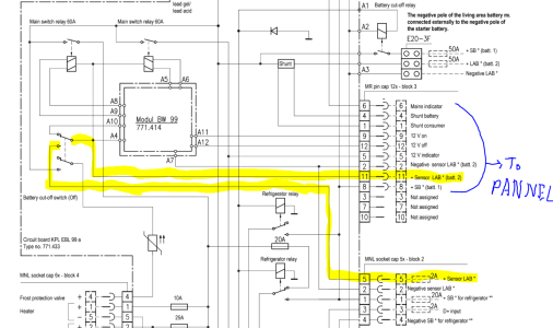

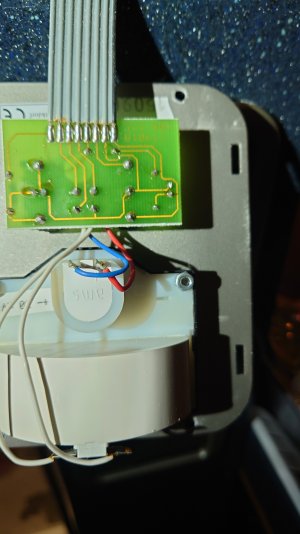

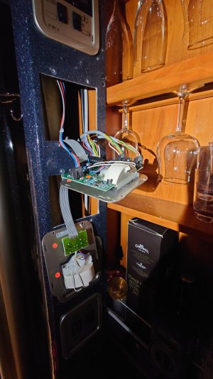

Antagligen aktiveras ett impulsrelä i EBL när man trycker på knappen. Någon av anslutningskontakterna kan glappa på baksidan av EBL. Vart tar flatkabeln vägen?
ae.in.gbg
321
Härryda
15015
Kabeln som är avsäkrad med 2A går till pin 5 på block 2 och matar BW99 modulen i EBL.
Om inte den går fram så funkar inte de bistabila huvud reläerna, se gula signal vägen, den går även vidare upp till panelen, det var där Peter kunde mäta o se att den saknades.
Schemat nedan är för EBL99, men denna del är likadan i EBL119.
Mvh
Anders

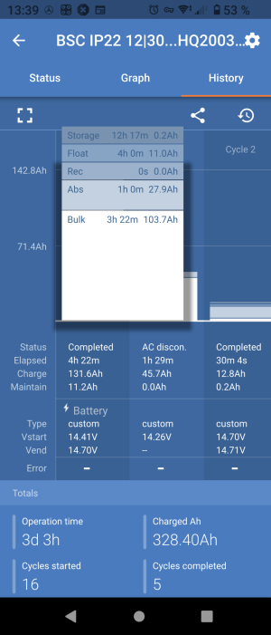

Har monterat en Victron IP22, 12-30,
230V laddare till bobatteriet i vinter.
Hämtade hem husbilen igår och startade 230V laddning.
Blir idag lite fundersam över de relativt höga Ah i Abs- och Float-fasen.
Har ni andra med en Victron smart 230V-laddare liknande erfarenheter?
Inga ytterligare förbrukare igång än de under vintersömnen utan laddning, typ kamera och router, som mitt nya JK-BMS för övrigt inte registrerar, soc fortfarande 100% innan laddcykeln startades.

Victron verkar lämna bulk väldigt tidigt för mej, har väl ingen större betydelse då den öser på för fullt även i abs, lite märkligt beteende bara, och var nyfiken ifall nån annan observerat detsamma.

Float kan du stänga av, sätt spänningen på 0V. Ställ in ABS på fixed time. Du kan behöva testa dig fram hur lång tid ABS ska vara inställd på. Nu ser det ut som att din laddare laddar en hel del i Float fasen. Med Float avstängd kan du behöva öka på ABS tiden.

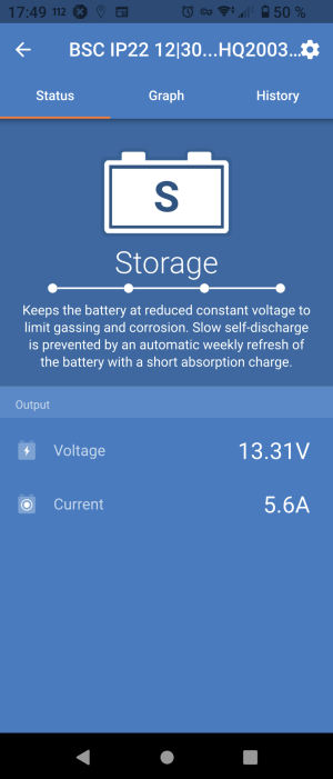

Jag hade önskat att den ligger kvar i bulk lite längre, kör i custom-läge,
nu spelar det troligen ingen roll då den ger 30A även i abs.(14,7V)
Float har jag satt till 13,8V
Storage hade jag satt på 13,0V då var ladd-strömmen 0,2A.
Men ändrade den till 13,3V nu.
Då började den ladda en liten ström, men går ändå minus på batteriet.
Borde jag höja Storage mer?

Bulk som är ett Constant Current läge övergår till Abs läge = Constant Voltage, när batteriet når din inställda max spänning. Därifrån sjunker laddnings strömmen, alltmedan spänningen ligger kvar.
Sjunker inte laddströmmen för dig i Abs läget och varför vill du ligga kvar längre i Bulk läge?
När man är i Abs laddar man med så mycket ström det är möjligt för batteriet utan att gå över max spänning.
Att det laddar ur ditt bobatteri samtidigt som laddaren visar att den också ger ström gissar jag är spänningsutjämning mot ditt startbatteri, förutsatt att du inte har så hög förbrukning då. Hur ser det ut efter längre tid i Storage?
