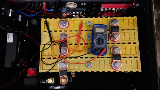

Var intressant det där med 0 - 100% användning. Man har ju läst att många ställer in som han sa mellan 20-80% även bara laddar den till typ 90%
Exakt, det är mycket vanligt att man blandar ihop egenskaperna/skötselråd hos de olika Litium-kemierna som finns i batterier.
Att stoppa laddningen till ett LFP på 90% kommer att ge obalans i batteriet som ytterligare sänker kapaciteten.
Även bra att han tar upp det här med självurladdningen, ifall man t.ex lämnar ett batteri urladdat.

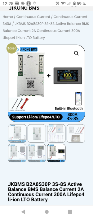

Tänkte rensa upp lite i husbilens "bobatterilåda" i vinter.
Tanken är att mina 2st 123smart relä och mitt 123bms hamnar på hyllan, och ett JK-bms på 300A med tillhörande display som jag beställde igår, åker in i lådan.
Blir så förbannat avundsjuk på er med stora och lättillgängliga platser för era batterier och 12 volt-installationer. Jag har så trångt under passagerarstolen, att jag knappt ens har plats att ladda batteriet fullt!

En sak som jag skulle vilja lägga till är att lita inte på SOC-värdet (hur många procent som batteriet är laddat till) efter en längre tids lagring. Självurladdning och små strömuttag registreras kanske inte av BMS. Hade ett batteri som var laddat till 99-100%. Efter sex månader visade BMS att det fortfarande var fulladdat. Satte ändå batteriet på laddning och då visade det sig att det var nere på 75%.

Här kommer ett till klipp med goda råd från Will angående laddning och balansering av LFP-batterier.
Intressant att han nämner det besvärliga i att balansera budget dropin med billiga bms i, det kan ta veckor av cykling innan man lyckas balansera dem.
Har man ett labaggregat så är det till stor hjälp att kunna ställa in en låg laddström på dessa batterier.
Så följ hans råd och ladda till 100%!

Några LFP skötselråd från Will
Intressant. Uppmaningen att ladda fullt så ofta man kan tolkar iaf inte jag helt bokstavligt för han säger också att man skall hålla laddningen vid (över?) 50% om man har batteriet ”in storage” och det är väl precis vad det är handlar om när husbilen är avställd för vintern. Alltså fortsätter jag att släppa ner nivån innan vinteravställningen och kopplar sedan bort dem, och låter underhållsladdningen enbart vara för startbatteriet.

Idag har jag rivit ur mitt gamla bms123 samt mina 2 smart123 reläer, ujuj vad kablar det innefattade. Nu ska det i ett JK-bms på 300A, och det drar faktiskt 6st kablar på B- och P- så jag måste tillverka dessa nya kablar när jag bestämt var det ska sitta, så det kanske inte blir så mycket färre kablar efter bytet.
