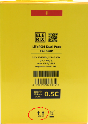

Ifall någon är intresserad av att hänga på...
lockande.
Vem är säljaren?
Här kan man köpa dom från Nederländerna, men priset är högre än ovan angivna.

Firman heter Xiongfeng gong.... Och de har butik/lager i Warszawa..
Men MB cellerna sänder de ifrån Kina och leverans blir i slutet av juli...
