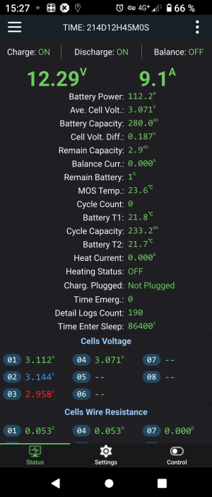

Var ner en sväng till garaget för att sätta laddning på mitt 280Ah som vilat under vintern, har det i min vardagsbil och driver en 12V-kylväska och det är dax att börja använda dem snart igen.
Passade på att koppla in mej på mitt bygge med 100Ah CALB-lfp som stått orört i 3år utan någon som helst laddning.
Får säga att den minimala självurladdningen är imponerande.
Status idag

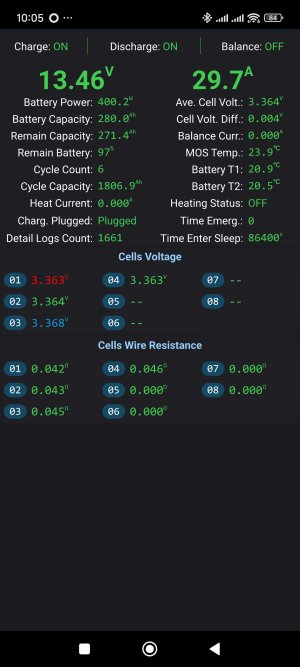

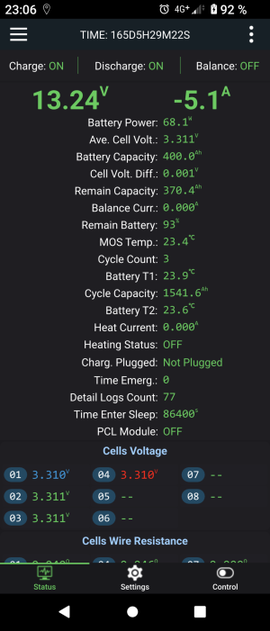

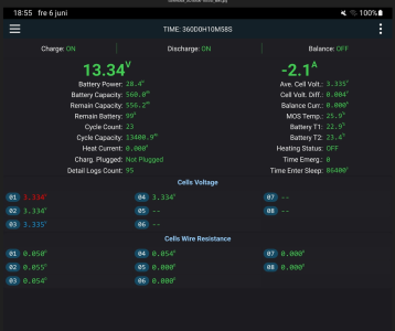

Ni som har JK-bms får ni liknande värden som jag får?
Jag installerade mitt JK- BMS I vintras, har hittills kommit upp i 3st cykler, men har en cykel kapacitet på över 1500Ah, batteriet är på 400Ah.

Förutsätter att du har ca 500 Ah batteri och då stämmer det 3*500 1500 Ah i kapacitet, när du cyklat 4 x så kommer det att stå 2000Ah
Blaser338
HBK styrelse suppleant
4.173
Skurup
33443
2029
Nu ser jag att det är ett 400Ah batteri och då kommer den snart att slå över till 4 cykler, cycle capacity håller reda på hur många Ah du har dragit ur ditt batteri och när den kommer upp till 1600Ah så har du ju cyklat batteriet 4*400 Ah vilket ger 1600 Ah
