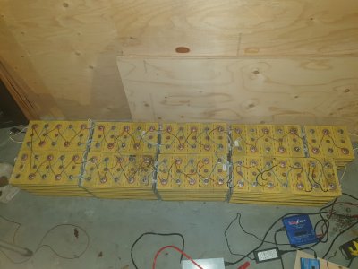

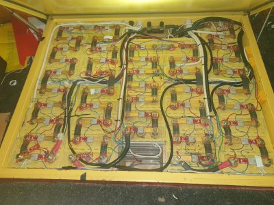

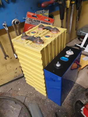

Byggde en elbil 2010 med 45 st thundersky LiFeYPO4 160 Ah. Får byta 1 st nu i vinter. Har bytt 2st under åren.

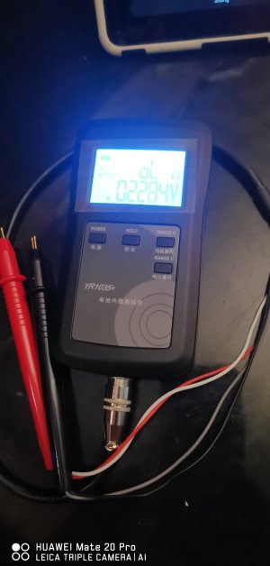

Dom ligger mellan 120 -140Ah nu. Jämför storleken på EVE 280ah mot 160Ah thundersky.
Har inte kört bilen på vintern så vet inte om laddningen fungerar vintertid. Men har en värmekabel under ifall
Häftigt!Nej första åren skrev jag upp varje laddning men ledsnade på det.
Ett batteri var ju dåligt så jag har lyft ur alla och laddat ett batteri i taget till3,5 volt ,
sedan laddat ur dom en och en till 2,7 volt. Här har jag parallellkopplat alla och laddat upp till 3,5 volt igen .

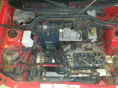

det tog en vecka med mina små laddare. Skickar med ett kort på motorutrymmet
Schysst bygge LennyJag har 144 volt. Har maxat till 250A men går att ta ut 1000A ca 200hk men då går något garanterat sönder Det går att läsa om min bil här Lennart Senby's 1991 Ford Express
