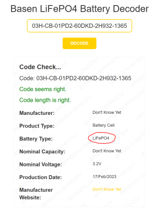

Batteriet som visas i #78 är kanske av dålig kvalitet.
Dock, vatten kommer inte in i ett batteri om det inte utsätts för vatten.
Youtubern i #78 är inte att lita på.
A/ Han hävdar att han yrkesmässigt reparerar LiFePo4 batterier. Kanske sant men helt okunnig tydligen.
B/ Han hävdar att batteriet inte är ett LiFePo4.
C/ Vatten skapas tydligen i ett batteri som stått torrt, vilket han hävdar.
Två tvivel:
Hur har det undgått honom under 6+ månaders användning av batteriet, med fungerande app, att spänningen och övrigt beteende inte var som ett LiFePo4 batteri? Se "A" ovan.
Han vet tydligen inte om att LiFePo4 är en typ av Li-Ion, som det står på cellen runt 8 minuter in i filmen. ( se"A" ovan)
QR koden på cellen ger nedanstående information:
  • Lärdom, bara för att det finns en film på YT, behöver innehållet inte vara kunnigt, ärlig eller sakligt.
Idka källkritik.
