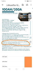

Hejsan ! Är detta ett "bra" Batteri ?? Forside - LithiumPro kostar ca 7500 kr (svenska)
Jag hade nog aktat mig... Bms stänger förbrukningen vid 2v.... Det är för lågt.... Bör vara minst 2.7 - 2.75v
Sen kan du inte ändra parametrarna... Vilket innebär stor risk för att laddningen går upp till 100% hela tiden = förkortar livslängden på batteriet avsevärt...
Nä försök hitta ett annat... Och då helst med bluetooth översyn. .
Lycka till. ...
Lycka till. ...
2.5V skall det vara ,läs inlägg 37
