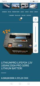

Här kommer en första varning på ett batteri med dålig byggkvalitet, och som bl.a. saknar överbelastningsskydd.
KawaMal
1.412
Älvkarleby
1474
Jag hade nog aktat mig... Bms stänger förbrukningen vid 2v.... Det är för lågt.... Bör vara minst 2.7 - 2.75v
Sen kan du inte ändra parametrarna... Vilket innebär stor risk för att laddningen går upp till 100% hela tiden = förkortar livslängden på batteriet avsevärt...
Nä försök hitta ett annat... Och då helst med bluetooth översyn. .
Lycka till. ...

Jag får känslan att de valt en display direkt på batteriet istf BT, en sämre lösning för oss i husbil.
BMS'et kan iallafall leverera höga strömmar, bra för de av oss med stor inverter.

Nu börjar det bli riktigt bra priser och om det kommer via Polen så blir det ju ännu enklare.
BMS'et i detta batteri bryter spänningen först på 10V, lite lågt tycker jag, nu kan det vara så att EBL har redan brutit kretsen vid så låg spänning.
BMS'et verkar även sakna blåtand.
Dock inte alls ovanligt att man snålat in på BMS-egenskaper i drop-in batterier.

Tack för bilderna.... Det var lite svårt att hitta infon.... Men jag kunde bl.a läsa... low volt off 10v....
Men för mig är detta bara att bms stänger när den totala volten går under 10 volt.... Du kan ju ha över 10 volt i batteriet... Men en cell kanske är under skadlig nivå... Medan de andra celler har mer volt.... Skulle detta hända då kan du slänga detta batteri.... Tyvärr :eek: :bye:
Därför är det viktigt att ha en bms som Du har kontroll över..

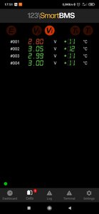

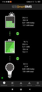

Här ett exempel från min husbil som står i mitt varmgarage, jag har huvudspänningen på samt ett wifi igång utan laddning (för att hålla igång kameraövervakningen i garaget
Strömförbrukningen ligger då under 1A, denna låga ström registrerar inte mina hallgivare, med resultatet mitt batteri på 400Ah sakta men säkert töms.
Mitt BMS visar att batteriet är nästan fullt (eftersom min hallgivare på utström inte registrerar denna låga ström ur batteriet).
MEN på cellnivå händer det grejer!
Så här såg det ut den 29/12 då jag märkte att garagekameran inte larmade i min mobil när jag gick in i garaget.
Mitt BMS hade brutit spänningen ut från mitt batteri p.g.a en cell hade nått ner till den spänning jag satt att stänga av all spänning ut.
Den andra bilden visar statusen när jag fått igång laddningen med en Victron 30A på startbatteriet, alltså bobatteriet säger 96% fullt, vilket är långt ifrån sanningen. En irriterande brist när man använder hallsensorer istället för en shunt.
