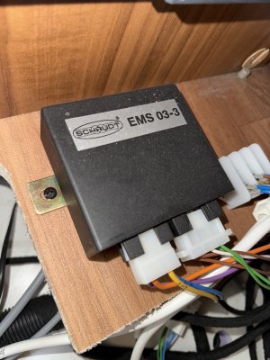

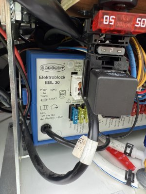

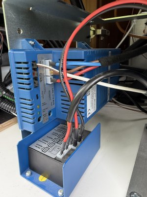

Är precis inköpt och bara stått hemma på uppfarten med 230V kopplad.
Under en helg så försvann 230V för några timmar. Men när strömmen kom tillbaka så vill den inte ladda längre. 230V ikonen på panelen lyser inte heller, men däremot så fungerar alla 230V uttag i bilen.
Kylskåp och laddningen vill EJ fungera, då dom inte får en signal från systemet att det inte finns 230V, men det finns det.
Den laddar via solpanel samt bilens egna generator. ( Det funkar )
I denna bil är det Schaudt.
LAS 1218 BUS
Elblock 30
LR 1218(Solar)
EMS 03-3
EMS 05-2
Någon som har koll vad jag själv kan göra? Eller är det verkstad som gäller.

Jag skulle tippa på att felet ligger i EBL:en. Dubbelkollat alla säkringar?
Varför var ni utan ström ett par timmar? Åska? Kan det vara så att EBL:en gått sönder?
Hej NotaBene
Har kollat EBL, samtliga säkringar med Multimeter, alla är OK. Eftersom solpanel laddar och via bilen funkar och det går via EBL. Strömmen gick i hela området. Var fel från Mälarenergi.

Det kan ju vara så att även om solpanelerna laddar som de ska via EBL:en så kan ju 230-delen i EBL:en gått sönder.
Mätt upp inkommande 230 till EBL?

Har du kollat/bytt flatsäkringen för laddning på EBL?
Det är den andra från vänster.
Den är kollad med Multimeter, den funkar. Men kan byta bara för sakens skull.
Men problemet tror jag är att systemet tor att det inte finns 230V i bilen. Då det är EMS 03-3 samt EMS 05-2 som triggar den signalen. Då både kylen samt LAS 1218-2 behöver den signalen. Så frågan är om man kan kolla dessa EMS:r att dom fungerar eller inte.
