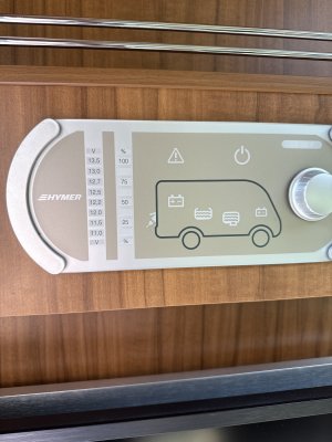

Under en helg så försvann 230V för några timmar. Men när strömmen kom tillbaka så vill den inte ladda längre. 230V ikonen på panelen lyser inte heller, men däremot så fungerar alla 230V uttag i bilen.
Kylskåp och laddningen vill EJ fungera, då dom inte får en signal från systemet att det inte finns 230V, men det finns det.

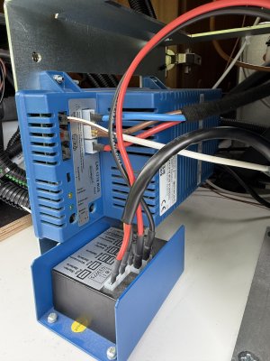

LAS 1218 BUS

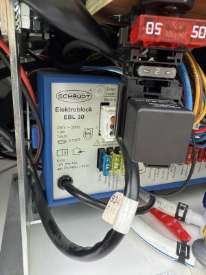

Elblock 30
LR 1218(Solar)

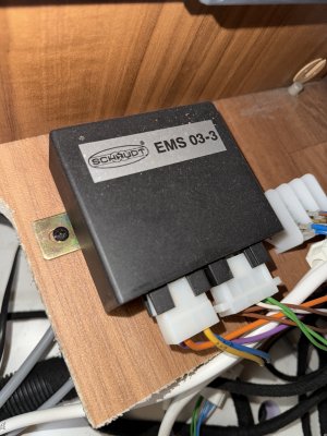

EMS 03-3
EMS 05-2
Någon som har koll vad jag själv kan göra? Eller är det verkstad som gäller.

Vet inte riktigt hur ditt system funkar men får lite tankar i huvudet! De där EMS grejorna, är det nån sorts relä? Gör de nåt mer än skickar signal till kyl och laddning? Går 230 matningen genom dem, eller skickar de signal någon annastans? Går det att testa att mata kylen direkt med 230? Går det att göra de här EMS:na helt spänningslösa? Kan tänka att de fått matning, inte minst via solcell, även när strömmen gick och kanske hängt sig i öppet läge. Är de kassa borde det går att förbikoppla signalen de ska ge.

Testa att dra ur matning till dem, lyssna ifall reläerna släpper, återanslut då borde de dra ifall de nu styr laddningen (?)
Men det känns märkligt att dessa har med laddningen att göra.
I min äldre Hymer styr denna typ av reläer trappen till bodelen, den elektriska markisen m.m.

Jag misstänker att dessa EMS 03-3 & EMS 05-2 and LT-95 F måste få en signal från någonstans som säger att * Nu finns de 230V * Då sänder dom vidare till Kylen och Laddaren att kicka igång.
Det är nog huvudfelet, att dessa inte får en trigger signal. Men från VAR ?

...eller att det är de som inte ger signal. Trigger in borde väl vara när du ansluter 230?

Dioden för 230V visar att det INTE finns 230V men ändå finns de 230V i alla uttag.
Så något lurt e de
Jag tror inte det behöver vara så konstigt. Inkommande 230 kan ju vara delad så en del går till panelen och en del rakt ut på uttagen. För troligen har inte uttagen någon relästyrning. Borde kunna testas genom att slå av hivudströmbrytaren och sedan kontrollera om uttagen har ström.
