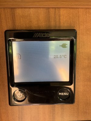

Har en Hymer B 708 PL
Är precis inköpt och bara stått hemma på uppfarten med 230V kopplad.
Under en helg så försvann 230V för några timmar. Men när strömmen kom tillbaka så vill den inte ladda längre. 230V ikonen på panelen lyser inte heller, men däremot så fungerar alla 230V uttag i bilen.
Kylskåp och laddningen vill EJ fungera, då dom inte får en signal från systemet att det inte finns 230V, men det finns det.
Den laddar via solpanel samt bilens egna generator. ( Det funkar )
I denna bil är det Schaudt.
LAS 1218 BUS
Elblock 30
LR 1218(Solar)
EMS 03-3
EMS 05-2
Någon som har koll vad jag själv kan göra? Eller är det verkstad som gäller.

Jag tror inte det behöver vara så konstigt. Inkommande 230 kan ju vara delad så en del går till panelen och en del rakt ut på uttagen. För troligen har inte uttagen någon relästyrning. Borde kunna testas genom att slå av hivudströmbrytaren och sedan kontrollera om uttagen har ström.
Jag slog av brytaren för 230, då dog uttagen.
Fungerar värmen i bilen på 230V? Har du mätt spänningen i uttagen, den kan eventuellt vara för låg. Finns risk att vissa installationer löser ut pga underspänning.
Värmen fungerar , kommer även värme.

Då ni fick tillbaka strömmen så det har blivit överspänning i 220v.vilken brände sönder kretskortet i elblocket. Jag hade precis samma fel för 3 veckor sen. Develec AB fixade felet, tel. 0705802609.

De är känsliga och svindyra som nya. Kostade ca 2500kr.att reparera.
Har fått pris på nytt block. 11.000 sek + arbete.
