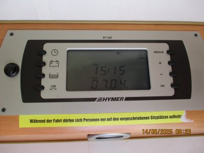

Har en Hymer B 708 PL
Är precis inköpt och bara stått hemma på uppfarten med 230V kopplad.
Under en helg så försvann 230V för några timmar. Men när strömmen kom tillbaka så vill den inte ladda längre. 230V ikonen på panelen lyser inte heller, men däremot så fungerar alla 230V uttag i bilen.
Kylskåp och laddningen vill EJ fungera, då dom inte får en signal från systemet att det inte finns 230V, men det finns det.
Den laddar via solpanel samt bilens egna generator. ( Det funkar )
I denna bil är det Schaudt.
LAS 1218 BUS
Elblock 30
LR 1218(Solar)
EMS 03-3
EMS 05-2
Någon som har koll vad jag själv kan göra? Eller är det verkstad som gäller.

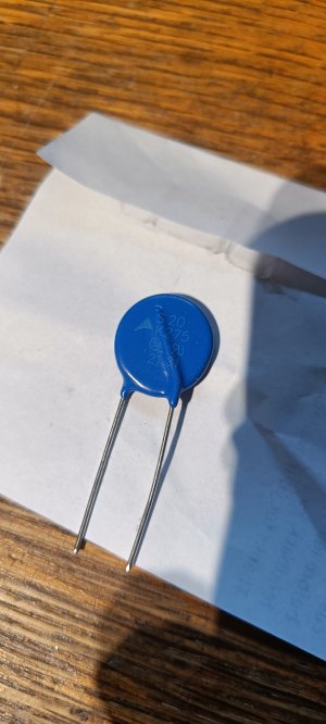

Ett vanligt fel är att överspännings skyddet går sönder vid tex spännings peakar ,dvs till och från då kortsluter den till jord och 3.15A säkringen går sönder. Sitter inne i EBL Då laddar den inte eftersom EBL inte får spänning.. Du får riva isärr EBL och kolla 3.15 A säk. Och mät mellan benen på Överspännings skyddet det borde se ut som på bilden, den kan se sprucken ut, då den gått sönder. ä'r 3:15A säk hel så har du nåt annat fel i EBL

Har du inte kollat inne i EBL om säkringen är hel? 3.15A är den trasig så får inte nåt i EBL som går på 220V spänning. samt överspänningsskydet? Du måste börja i rätt ände
Eftersom det är Garanti så vill jag inte öppna själv. Det kanske e det felet, men det får firman ta hand om. Men en OVP blir det efteråt iallafall.
tveksamt att de tar detta på garantin .då får du nog gå till din El leverantör det är ju deras fel att spänningen tillfälligt försvann och återkom, spännings peakar, Om du har EBL30+OVP så sitter den på laddaren LAS1218 som sitter inne i EBL, se bif schema.
