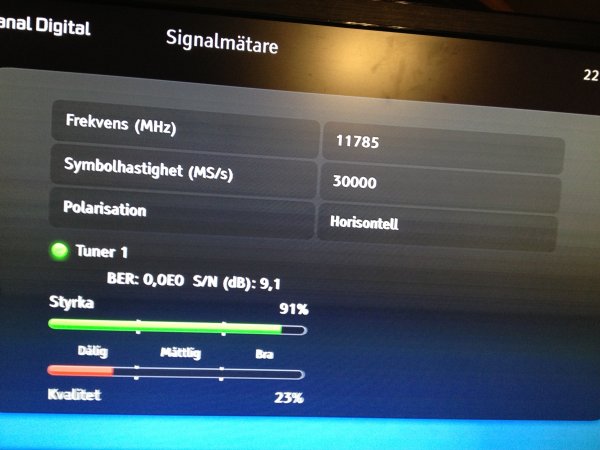

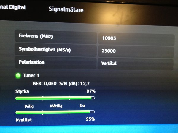

För att få fram signalmätaren trycker man på meny sedan ok på inställningar bläddrar höger
3-4 gånger står behörighetskontroll längst upp sedan ett snäpp ner signalmätare ok så ser du vilken signalkvalitet på kanalen du tittar på jag fotade av svt 1 kanon 83 börjar gå ner
ganska gråa moln men inget regn signalstyrkan brukar alltid vara bra
Visa bilaga 76210
Visa bilaga 76211
Svt 1 vertikal bra eurosport börjar bli sämre börjar det regna gissar jag att signalkvaliten
tappas ingen bild, som det är nu fortfarande bra bild.
Lite onödigt vetande kanske så länge man har bra bild men jag vet att när regnet
ökar så ryker eurosport först
