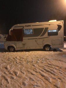

1A5F83C3-F247-4B8F-BD99-F61F168B0D08.jpeg Hej Jocke
Vi är ungefär i samma sits, vi har två barn (8 och 3 år) och vi har för avsikt att åka lika mycket vinter som sommar. I somras köpte vi vår första husbil och har nu gjort ca 7 resor från juli till nu. Senast var vi i Bjursås och åkte skidor i mellandagarna, -12 grader som kallast. I början av februari skall vi åka skidor igen. Vi har luftburen värme och jag var lite orolig men det fungerade mycket bra! Vi har en Pilote helintegrerad som är 5,99 meter lång. Möjligt att det funkar tillfredställande tack vare att den är ganska liten bil!? Några saker skall jag fixa till, det kommer kall luft under framstolarna och från trappsteget, får bli nån isolering av nåt slag. När vi kommer göra vinterresorna kommer vi nog aldrig stå mer än två dygn utan elstolpe. Skall vi stå längre än så skulle jag vilja ha en Efoy eller liknande. Under den senaste trippen hade vi elstolpe och värmde i första hand med el, det gick åt ca 1,5kg gasol/dygn för att hålla en skön temperatur i bilen(20 grader). Blir det under nollan räcker det inte med el för att hålla värmen i vår bil, men det förutsätter att vi är i bilen. Står bilen tom verkar den behöva komplettera med gasol om det blir under 6-7 grader. Det finns nog bättre bilar för vinter än vår franska bil, men det funkar ändå helt okej:). Bild från Bjursås i mellandagarna. Inga direkta svar men lite tankar, lycka till!
