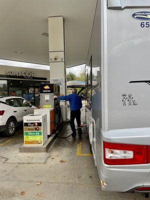

Så smidigt. Just nu i Spanien.
    2,9 MB · Visningar: 175
