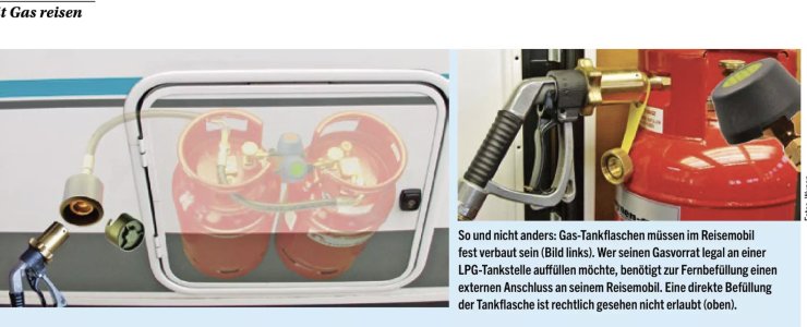

I veckans utgåva av REISEMOBIL finns en stor artikel om gasol
Artikeln avser såklart det som gäller i Tyskland
Sista meningen i bildttexten lyder:
En direktfyllning av tankflaskan är juridiskt sett inte tillåtet
