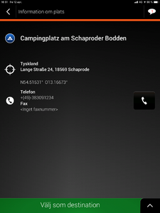

Tyvärr har iGO inga ställplatser utan endast några tusen campingplatser som inte är riktigt det som husbilister söker. Jag har påtalat problemet utan att ha fått svar.
Några tusen campingar men inga ställplatser!

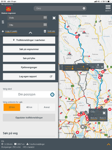

Den enda sida/app som beräknar vägavgifter är norska Statens vegvesen så vitt jag vet.
Men bara i Norge.
