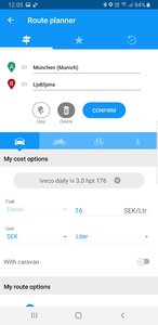

Hade tidigare inlagt Iveco Daily som fungerade. Dock inget jag använder.

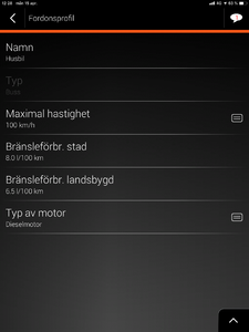

Hade varit bättre om man kunde välja l/mil, maxhastighet, vikt, bredd och höjd.
Men man kan ju inte få allt.

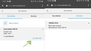

Jag fick skapa ett konto och logga in därefter kunde man lägga till Ivecon. Det finns då också möjlighet att lägga till däck och i mitt fall fler än fyra.
Trista är att man ska behöva logga in men.....

Jag skapade också ett konto och valde Iveco, men hittade ej möjligheten att lägga till däck, får prova igen.

Jag lade också in Iveco, men vägavgifterna blir de som gäller för personbil. Får nog hålla mig till Autoroutes.fr
