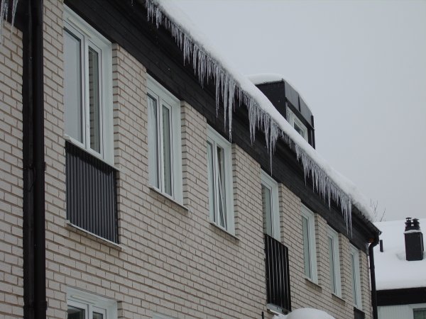

Det är trist att bilen är så dåligt isolerad och läker värme som ett såll. Bilen ska inte vara fulll med is. Det är bara att köpa ett annat märke nästa gång om du vill åka på vintern Tyvärr så spelar det ju ingen roll hur mycket gasol man har om bilen inte går att använda.
Samma fenomen uppstår på vanliga hus,Vinter i Skäggetorp 005.jpg med en 1/2 meter mineral ull på vinden.
Så det är nog ganska få husbilsmärken som inte läcker ut värme
