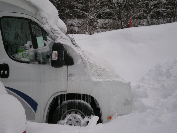

Ikväll när vi sopade rent husbilen inför färd till kaxholmen i Nyår, så var huven o fronten täckt med
ett minst 10 cm istäcke. Det vi har gjort är att vi kört värme i den i jul o underhållsvärme i höst.
Var iväg sist andra advent så den har inte stått helt stilla. Nu är problemet hur ska vi få upp huven o troligtvis är det lika mycket is i motorrummet. Ska väl tillägga att förra vintern frös motorn sönder uppe i Säfsen, då bärga fick ta den till Ludvika Clemens bil. Hämtade hem den efter ca 1.5 månad då var den inte riktig då fick vi ställa ner den till Peter i Kylinge.
I morgon blir det till att tömma varmvattenberedaren för att få bort isen först utanpå sedan i motorutrymmet. Sedan förra vintern bor numera en gammal regnkappa över motorn.
Motorn är en Fiat 2,3 -08. Vad göra nu när garantin gått ut? Blir så förebannad för att man lagt så stora pengar på en bil sedan ska de inte kunna användas, nej fy skam för Fiat.
I morgon ska jag försöka se om jag får tag i någon hos importören och skicka ett kort som jag ska ta i morgon i dagsljus och höra vad de har att säga.
är det fler än vi som har sådana hära problem vore kul att veta.
Nu har jag skrivit av mej min ilska, en del iaf :mad:. //Cina

Det vore intressant att få se en bild på huven hur den ser ut med all is .
Tom o Cina
189
Karlskrona
1547
Sv: Igenfrusen bil
har nyss fått bort isen med hjälp av ljummet vatten inifrån huset. När väl huven öppnas så är det massa is och regnkappan som ligger över motorn fastfrusen. Röret som är av gummi som ska leda bort vatten är igentäppt med is. Undra hur vi ska fixa detta i kaxholmen utan el o stå stilla några dagar. Får väl starta upp bilen några gånger varje dag och låta den gå på tomgång. IMGP2663.JPG
