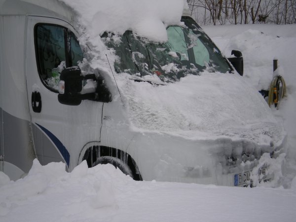

Ikväll när vi sopade rent husbilen inför färd till kaxholmen i Nyår, så var huven o fronten täckt med
ett minst 10 cm istäcke. Det vi har gjort är att vi kört värme i den i jul o underhållsvärme i höst.
Var iväg sist andra advent så den har inte stått helt stilla. Nu är problemet hur ska vi få upp huven o troligtvis är det lika mycket is i motorrummet. Ska väl tillägga att förra vintern frös motorn sönder uppe i Säfsen, då bärga fick ta den till Ludvika Clemens bil. Hämtade hem den efter ca 1.5 månad då var den inte riktig då fick vi ställa ner den till Peter i Kylinge.
I morgon blir det till att tömma varmvattenberedaren för att få bort isen först utanpå sedan i motorutrymmet. Sedan förra vintern bor numera en gammal regnkappa över motorn.
Motorn är en Fiat 2,3 -08. Vad göra nu när garantin gått ut? Blir så förebannad för att man lagt så stora pengar på en bil sedan ska de inte kunna användas, nej fy skam för Fiat.
I morgon ska jag försöka se om jag får tag i någon hos importören och skicka ett kort som jag ska ta i morgon i dagsljus och höra vad de har att säga.
är det fler än vi som har sådana hära problem vore kul att veta.
Nu har jag skrivit av mej min ilska, en del iaf :mad:. //Cina

Det är nog inte fel på bilen utan på vädret, smält snö blir ju is när det fryser igen.
Tak över bilen när det snöar är väl det enda som hjälper,
fast lite jobbigt att ta med taket när man är ute och reser med bilen.
I dessa kalla och snöiga tider är det nog bäst att inte ha värmen på om bilen står ute och inte används, sedan sopa av snön noga innan man sätter på värmen.
/ Leif.

Jag menar inte att ni ska undvika att använda bilen utan att ni skall undvika att få smält snö på den. För jag uppfattar det som att det är snö som smält och runnit ner på motorhuven och frusit till is där.
Hur man ordnar/undviker det är ju svårt, jag gav ett exempel på vad som kan hjälpa.

Går det inte att försiktigt tina med en hårfön eller värmepistol? Så du får upp huven för att kontrollera om ytterliggare skador finns. Varmbatten går säkert bra men det rinner ju av till ingen nytta. Har du sedan "sålletkåpan" så bör det inte finnas is inne i motorrummet. Kolla sedan att du har motorventillationsuppvermning. Läs på forumet om detta innan ni kör iväg.

Høres mer ut som om du kan sende kort til Påbygger. For lite Isolasjon i tak kombinert med feil avrenning hvor mye vann fra husbiltak renner forover over front og motorlokk.
Skru opp varmen i husbilen på fullt noen timer, og en varmekilde under motor, om det ikke er for lav temp ute da, så slipper isen og den er enkel å skyve av.

Hej, måste instämma med Rusken. Om smälvatten från bodelen rinner ner över en iskall motorhuv och där förvandlas till drivis så måste man nog skylla på tillverkaren av bodelen som inte har lett bort smältvattnet åt annat håll, och inte på Fiat som tillverkat bildelen, (men självklart så skall ju vattnet absolut ändå inte kunna komma in i motorn och kamremskåpan) så det måste falla på Fiat.
Men isen på motorhuven skulle ju nästan vara jämnförbart med att bli sur på biltillverkaren om grannens olydige son dagligen under två veckors tid har kastat en hink vatten över personbilen som har fryst till is. Nej det är nog olydige sonen eller bodelstillverkaren som skall ha en tillrättavisning.

Att blåsa med en hårfön tar nog evigheter. Det mest effektiva är att använda varmvatten som får strila försiktigt från huvens överkant. Bäst är nog att få in bilen i ett varmgarge.
Själv använder jag värme bara om det kommer folk som vill ligga i bilen på vintern, men då är det mesta som finns på taket skottat.

Förra vintern i Säfsen hade vi det finska vintertäcket på hela tiden, det rann på baksidan mellan rutan o täcket. Bilen är felkonstruerad så isen rinner ner på kamremmen, utanpå bilen är inte det värsta men det som rinner ner o fryser i motorn.Kåporna som ska skydda gör tyvärr inte det.

Ett tips till nästa gång ställ bilen så fronten är i "uppförsbacke" så rinner smältvattnet från taket bakåt .
Har man inget vintertäcke så bör det ju gå att ta ett gammalt sängtäcke för att spara lacken och sen en presenning över huven .

Det vore intressant att få se en bild på huven hur den ser ut med all is .

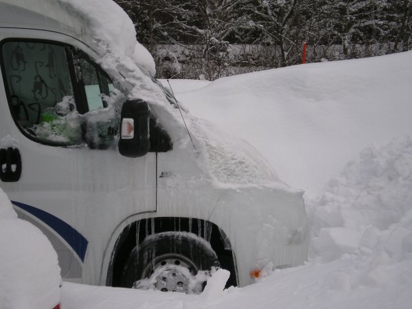

har nyss fått bort isen med hjälp av ljummet vatten inifrån huset. När väl huven öppnas så är det massa is och regnkappan som ligger över motorn fastfrusen. Röret som är av gummi som ska leda bort vatten är igentäppt med is. Undra hur vi ska fixa detta i kaxholmen utan el o stå stilla några dagar. Får väl starta upp bilen några gånger varje dag och låta den gå på tomgång. IMGP2663.JPG

När bilen står ute med värme på finns det nog bara ett sätt att lösa problemet. Sopa bort snön så fort som möjligt innan den smälter. Själv anser jag att det är bättre att inte ha värme på parkeingen. Ska man använda bilen räcker det ju att sätta på värmen kvällen innan den ska användas. Oftast tar det bara nån timme eller två att få upp temperaturen till behagliga 18-20 grader.
