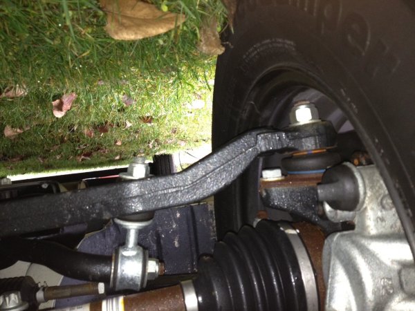

Tyvärr lutar inte bara bilen, utan även bilden. :o:
Ville inte lägga mig på magen i det våta gräset.
Men om man jämför med det man ser av bakänden av bilen, så lutar bärarmen lite grann neråt som den ska. Frågan är om det är tillräckligt?
Sen kan det ju påverka att den inte står på plan asfalt, givetvis.
