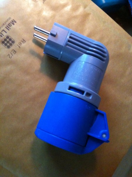

Jag har även köpt en adapter som jag kan använda hemma så slipper man ha en 3:dje kabel .
    125,8 KB · Visningar: 34

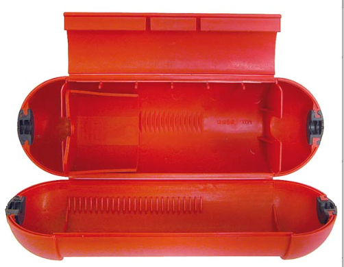

Köpte häromdagen en färdigmonterad klump på 25 m kabel med CEE (blå kontakter) 3x2,5 mm2. Herre Gud vad lång och tung den var (ca 8 kg)... Köpte också en vinklad 230V adapter men också 2 blåa CEE kontakter (hane & hona). Klippte kabeln så det blev en på 10 respektive 15 meter och skarvade kontakterna i varsin "rätt" ända. Nu gäller det bara att hitta skarvskydd (inkapslad vattentät "plastlåda") för att undvika vatten i kontakterna. Om det skulle vara så att 10 eller 15 meter inte räcker till stolpen, då får det bli skarv tycker jag. Idag monterade jag den årliga Julbelysningen utomhus med en skarv (plastpåse & tejp) som jag använt i ur & skur i 14 år utan att jordfelsbrytare löst ut en endaste gång.
Något sådant borde funka om man absolut måste ha 25 till stolpen:
Källa: Internet
Thomas! rätta mig gärna om jag är helt ute och "cyklar". Du verkar ha koll på läget : )
