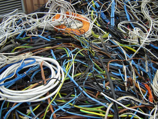

Hej Dethleffskvalite, tipset kommer egentligen från tidningen Husvagn & Camping, en oberoende aktör utanför vår tråd. Jag blev inte mycket klokare efter att ha läst massvis med inlägg här på HBK, blev ännu mer förvirrad faktiskt.
Husvagn & Camping bekräftade bara vad någon annan skrev i den förra tråden så nu blir det CEE, 25 m, 2,5m2 för vår del så får det bära eller brista.
Ni som är duktiga i ämnet får tänka lite på oss noviser som kanske inte är hemma på alla tekniska detaljer.

Suck, stön och stånk. Tack Ranko för din förklaring, jag undrar just vad jag gör för fel när jag skriver. Efter inlägg 41 den 2014-05-11 går tråden i vila. Jag lyfter tråden igen med inlägg 42 då jag är mycket väl insatt i artikeln, den är inte så oberoende som du tror. Så fort den fanns på nätet så länkade jag till den då den kan vara mer lättförstålig än vad min text blir här på forumet, men jag har också varit lättförstålig i början men blivet så ifrågasatt och sedan håller det på att spåra ut. Blev faktiskt lite förbryllad när jag läste viggoboys inlägg igår kväll. Man får väl i alla fall läsa inläggen i tråden som man gör inlägg i. När du hittade denna tråd, läste du då från inlägg 1? Jag försöker bara förstå så jag i framtida inlägg skriver så det syns, annars så blir det bara gnäll och missförstånd.
