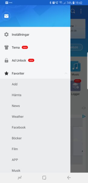

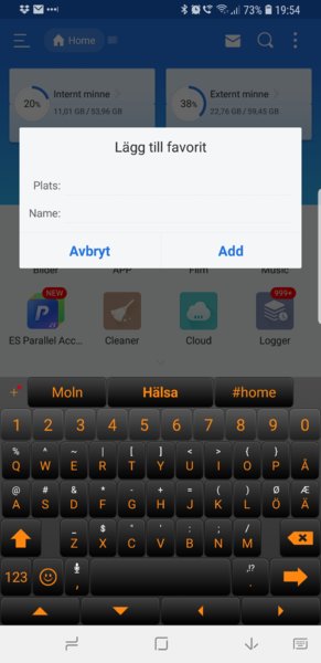

Ett litet tips för att snabba upp inläggning av POI-filer i CoPilot i Android miljön (det går säkert att åstadkomma något liknande i IOS-världen, iPhone/iPad, men jag är alltför dålig på den miljön).
1. Använd ES Filutforskaren, kan laddas ner på Google Play. Hämta din POI-fil, direkt via din mobila enhet, eller med laptop och flytta t ex till Dropbox eller liknande tjänst som du kan komma åt via ES Filutforskaren (Cloud under Nätverk i ESF menyn)
2. Skapa en genväg i ES Filutforskaren:
Klicka på de tre strecken uppe till vänster, menyn fälls ner - klicka på/öppna Favoriter, klicka på Add
Du får upp en ruta "Lägg till en favorit" - skriv in Plats lika med följande sträng:

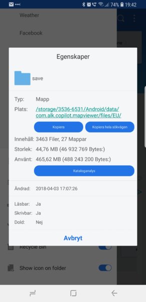

/storage/3536-6531/Android/data/com.alk.copilot.mapviewer/files/EU/save
(Siffrorna 3536 etc är mitt SD-kort, du kan ha en annan beteckning. Dessutom, har du kartorna på internminnet blir början av strängen annorlunda. Det säkraste är att gå manuellt hela vägen till save-mappen och notera ner strängen. Den syns i överkanten, du kan dra strängen fram och åter så är det lättare att skriva av).
Du får också sätta ett namn på favoriten, jag kallade min CoPilot:
Screenshot_20180403-194219_ES File Explorer.jpg Screenshot_20180403-195414_ES File Explorer.jpg
Så här ser det ut när favoriten registrerats:
När du nu startar ES Filutforskaren och ska till CoPilots mapp save är det bara att klicka på Favoriter, där ligger den nya genvägen/Favoriten "CoPilot" (sist i listan). Bara att klicka så är du där med blixtens hastighet.

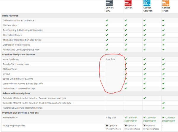

Den röda HD ,vad är skillnaden?
Jag har bara skummat CoPilots beskrivning, men en särskild funktion är att du registrerar mått inklusive höjd samt vikt på husbilen, vilket sedan styr vägvalen, t ex med hänsyn till viadukter, broar med med begränsningar, mm.
Här kan du läsa mer i detalj:
Caravan Navigation App | CoPilot Caravan
Edit: Mittåt, det verkar som om den röda enbart är premiumvarianten, dvs du får med alla options (i den grå varianten) redan från början, något du köper in-app för den grå (efter 7 dagars test/trial). Det är den blå RV-varianten jag beskrev ovan.

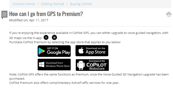

Utan att ha kollat priset, det vore konstigt annars. Hittade följande:
CoPilot GPS is on free trial for 7 days and, at the end of the trial period, you can purchase the 3D navigation to continue to hear the voice prompts.
Once upgraded to 3D navigation, you can also buy additional upgrades, like extra maps or other services. The full list of available upgrades will be present in MyCoPilot > Features and Upgrades for the V9 version; or in the Store for the V10 version.
If no upgrade has been made after the trial period, the only available function will be route planning with navigation in 2D mode and without any voice prompt.
CoPilot Premium is the full product and, unlike GPS CoPilot, does not provide any trial period. Once purchased, you are entitled to full 3D navigation, detailed directions and 12 months of free ActiveTraffic service.
For both products the purchase is one-off and map updates are free.

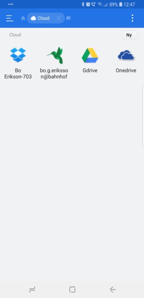

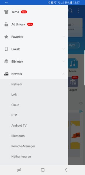

Ladda ner i datorn?
Jag laddar alltid ner via datorn, lägger in POI-filen i Dropbox. Dropbox har jag även i de mobila enheterna, så när jag ska uppdatera CoPilot hämtar jag filen direkt från Dropbox med hjälp av ES Filutforskaren;
Klicka på tre-strecksmenyn, och välj Nätverk/Cloud
På bild 2 ser du mina molntjänster Dropbox, SugarSync, Gdrive och Onedrive. Du får lägga dit dem genom att klicka på Ny och fylla i användarid och lösenord.
Screenshot_20180404-124716_ES File Explorer.jpg Screenshot_20180404-124722_ES File Explorer.jpg
ES Filutforskren hanterar mapparna i molntjänsterna precis som vanligt, inga konstigheter.

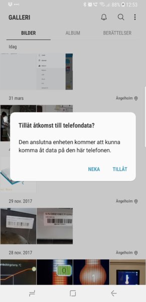

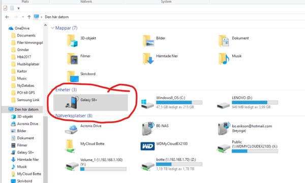

En annan variant är att USB-koppla mobilen/plattan:
Du får frågan:
Klicka på tillåt, sedan är det bara att använda Utforskaren (om man kör Windows förstås):
Och kopiera/klistra in eller dra in filen "som vanligt".
