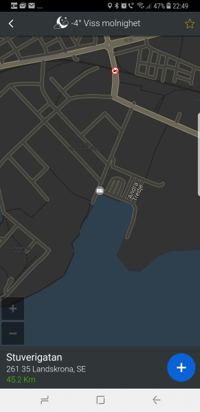

Om du får en destination, t ex från Locus Map eller POI Viewer (som jag tyvärr inte har) startar du navigeringen så här (såvida du inte vill planera och spara en hel resa):

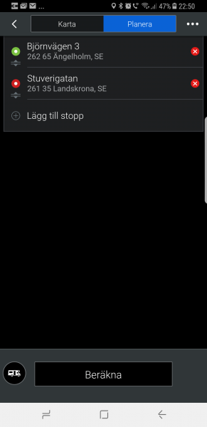

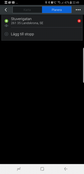

Du har fått en destination via POI Viewer antar jag, tror att du då ska göra så här: Klicka på plus och lägg till en startposition (lägg till stopp), normalt lika med Aktuell plats
Väljer du Aktuell plats blir den automatisk startposition, väljer du en annan får du dra upp den att ligga först. Här ar jag klickat på Hem (huset), så jag får dra upp den överst:

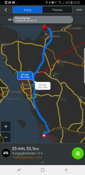

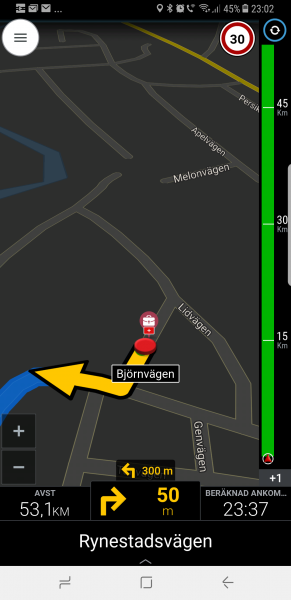

Klicka sedan på Beräkna (längs ner) och/eller på Karta, där kan du modifiera rutten/vägen (du får alternativa väger om det finns). Den med blå ruta gäller, klicka på en vit ruta om du vill ha en annat alternativ. Klicka sedan på gröna knappen längst ned eller pil vänster i överkant så är du igång ...

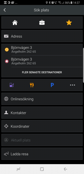

@Birglas : På första sidan, klicka på förstoringsglaset, på den sida du får upp ser du huvudalternativen
  • Huset (hemma), jobbet och favoriter du lagt in
  • Adress - här kan du skriva in stad och gatuadress
  • POI:a, CoPilots standardval bensinstationer, restauranger, parkeringar samt de tre strecken för att precisera alla andra POI (kategorivis)
  • Kontakter (som du har i din kontaktbok i telefonen/plattan)
  • Koordinater, där du kan skriva in i exakta koordinater i valfritt format
  • Aktuell plats är "utgråad" tills dess du lagt in en resa. Kan du t ex använda för platsen där du parkerat din bil (och hitta den när du återvänder)

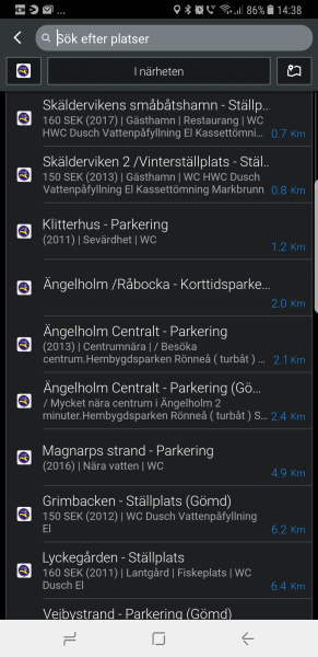

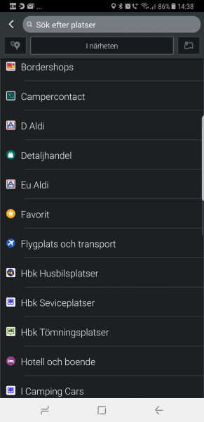

Klicka på de tre punkterna för att se alla POI, CoPilots egna respektive de egna du lagt in, välj en kategori (t ex HBK Husbilsplatser) så får du upp alla platser i den kategorin, till en början i närheten av där du är just nu:

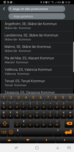

Vill du leta utifrån en annan plats, klicka på den svarta knappen I närheten uppe i bilden, då kan du t ex välja en annan ort och skriva in ex vis Malaga (i takt med att du skriver får du upp alternativen, för det mesta behöver man inte skriva ut hela orten, man välja från listan som kommer upp i stället).
Vill du i stället ange en konkret adress väljer du i stället Adress (bild nr 2), ange stad, gata och ev husnummer.
