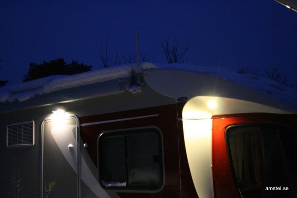

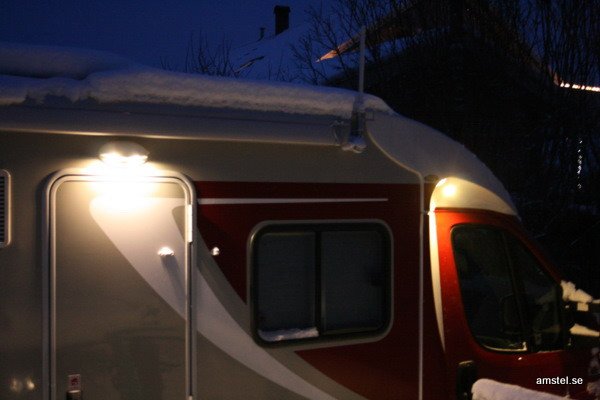

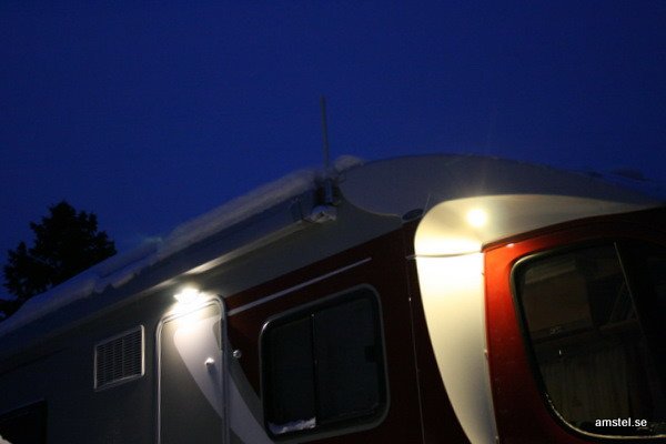

Sedan kan man göra LED-belysning på utsidan som tänds med 12 V rörelsevakt. Avskräcker förhoppningsvis den som inte har något där att göra, oavsett om man är hemma i husbilen eller inte. Himla käckt även när man kommer hem till husbilen sent på kvällen efter restaurangbesök.:D JvH

Sv: Hur förhindra INbrott i husbilen?
Till Dotorparn, som svar på din e-post (tänkte att även andra kanske är intresserade)
”Kommer du nära vår husbil hamnar du i Spotlight” :D
Det finns en mängd olika rörelsevakter (-sensorer) till ett rimligt pris med ljus och/eller larm, oftast går de på batteri 4,5 - 9V. Jag har experimenterat en del med dessa, plockat isär dem för att bygga in sensorn antingen i ljusarmatur eller helst i markislådans plastkåpa i främre ände. Resultatet blev inte 100%tigt tillförlitligt i mitt förmenande.
Jag kom fram till att det enklaste är ändå en 12V sensor som finns hos Conrad trots att den är dyr. Sensorn sitter nu mellan markisen och antennen på husbilens högersida (se bilden i mitt förra inlägg) och styr även ljusarmaturets LED över bodelsdörren.
Ljuset över framdörren är en MR11 LED med glasfront. Borrade ett 32mm hål, fasade kanten 45gr. Och limmade fast LEDen i hålet jämnt med plastytan. (Obs. montera elsladden först som går genom 5mm hål in till inredningens skåp)
Över vänster framdörr skall det bli likadant fast här är det svårare att ge sensorn en vettig placering.
I bilens aktern har monterats två fjärrljus (Biltema:p) som backbelysning (högt placerat, riktad snett neråt). Förutom att dess styrs av backsignalen kommer jag även här att sätta en rörelsesensor som tänder ljusen när bilen står parkerat nattetid(två olika relä). Halogen lamporna bör då bytas ut mot starka LEDljus.
3 st. 12 V. rörelsesensorer Art.nr. 117692 à 385kr. = 1155 kr. Visst, det kostar det som smakar men denna sensor har så många fördelar att den
är väl värt sitt pris: inställbar skymningsbrytare, tidsinställning 10sek.- 10 min, 300 Watt bryteffekt.
Jag är dock tacksam för bättre förslag eller andra konstruktiva idéer.
Hälsningar, din granne i norr.
