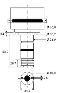

Jättekonstigt. Ska strax ut på en längre husbilstripp och jag tänkte då skruva tillbaka tändningen lite då jag tror att den står lite väl högtänd. Lossade klamret vid foten och försökte vrida. Går icke! Är rätt trångt där så det är svårt att komma åt eller få grepp, försökte med en lång mejsel och hammare från andra sidan men fick ingen bra anliggning.
Har jag missat nåt? :oops:

Hejsan, nej du har inte missat något. En skruv till klämfunktionen sedan skall det bara vara att vrida utan problem.
Det enda som borde kunna hända är nog aluminiumoxid så det har fastnat helt enkelt. Det brukar ju alltid bli lite olja och klet som hindrar oxidation men det kan sitta en O-ring nedanför klämfunktionen och kanske det har oxiderat fast i alla fall. Spraya rostlösning eller någon annan inträngande olja nere vid klämfunktionen så borde det nog hjälpa och släppa efter ett tag....... Kanske :).
Kanske inte när du är ute och åker, men i hemmahamn så är det ingen fara att dra upp fördelardosan och kolla över den (tändförställningsfunktionerna). Bara man helst inte rör motorn för enkelhetens skull så kommer fördelaren/rotorn rätt igen för den drivs av en gaffel som är ur centrum så rotorn kommer alltid rätt igen (inga kuggsteg att strida med alltså). Naturligtvis så måste man ju hålla reda på positionen på själva fördelaren och justera tändningen till rätt gradtal efteråt men grunden kommer i rätt position.
På den här bilden så finns det en O-ring men det är inte säkert det finns på din fördelare.
