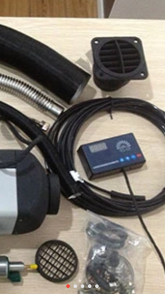

Efter att ha tittat en del i trådar här så tänkte jag att jag skulle göra ett test med dieselvärmare av kinesisk kvalitet för att inte slösa gasol när det blir kallt (ja norrland är kallt)
I nån av trådarna föreslog någon det (någorlunda) lokala företaget Containerrally som verkade ha bra priser. (dock horribelt dyr frakt).
I dags dato visar räknaren på produktsidan att de har minus 32 stycken i lager.. men när jag funderade på köp var det +10 i "lager".
Hursomhelst så var jag väldigt nära att köpa därifrån, men efter att ha googlat företaget samt dess olika skepnader och namn och sett mönstret där de två första sidorna googleträffar bestod av egenskapade forum i olika namn, med ENBART positiva omdömen med samma meningsbyggnad, ordval och orden "mycket nöjd" + företagsnamnet upprepat Norrlandsimporten Containerrally Halvapriset skrivet av fiktiva kunder med bara ett förnamn så hann jag hejda mig.
Efter lite mer googlingar på seriösa konsumentforum så var min åsikt nu att jag gärna skulle betala betydligt mer pengar om jag bara slapp ha med det företaget att göra. Sagt & gjort, ett snabbt besök på Aliexpress.com visade att exakt samma produkter fanns att köpa direkt från Kina för lite drygt $400 + frakt & moms.
Efter ungefär 10 dagar så dök ett dieseldoftande paket från Kina upp idag. Detta till en total kostnad av strax under 3800 kronor, istället för de totala 4590:- som det skulle kostat genom det företag jag av flera anledningar valt att inte ha affärer med.
Jag tänkte att jag skulle återrapportera mina omdömen om denna webastokopia den närmaste veckan, eller så fort jag provkört den och kanske till och med monterat den i bilen.
Detta är iaf vad som kom i paketet.

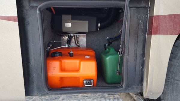

Nu har jag installerat en 5kw Kina. Testning pågår..... kan dock redan nu konstatera att det låter väldigt mycket på full fart. Ska labba lite med ljuddämpning så småningom....
//Janne
Kan du visa lite bilder var du har monterat den.

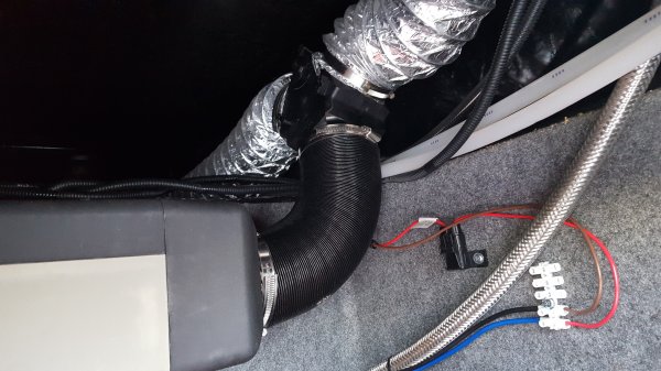

Jag kunde koppla in min värmare ganska enkelt i befintligt system. Det gamla värmesystemet består av en gasolpanna som ger 14 kW och matar på i slangar med 100 mm diameter. Kopplade in dieselpannan mitt på en slang som skickar värme till bakre delen av bilen med ett spjällförsett t-stycke. Med spjället går det nu att fördela värmen fram/bak efter önskemål.
Gasolpannan sitter kvar i "främre" delen av systemet men verkar inte utgöra nått större hinder för strömningen...det går dessutom fortfarande att använda gasolen om det skulle behövas.
Möjligen kan jag uppleva att dom grövre slangarna sänker strömningshastigheten något. Testet fortsätter dock.... :)

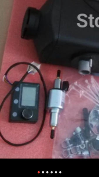

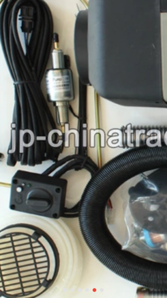

Hej jag har läst er tråd om dieselvärmare från kina nu och är ifärd med att själv beställa en värmare. Dock har jag sett att det nu finns olika manöverpaneler/displayer till värmarna, de nämns ingenstans, syns bara på bilderna. Är det någon av er som har koll på dessa och kan nämna några fördelar/nackelar med de tre olika varianterna?
Bild ett
Bild två
Bild tre

Jag har en brännare från JP China Trade...mittersta av dina bilder. Min manöverpanel är inte alls samma som på bilden så det finns nog ytterligare minst en variant. (Tror JP slutat med den på bilden)
Dokumentationen på kina-brännarna är väl inte helt hundra och uppdaterad .... milt uttryckt...
//Janne
Har bara kännedom om den på bild två. De med displayer har jag aldrig sett tidigare. Jag tror inte man ska ha någon övertro på sofistikerade funktioner faktiskt, men troligen fungerar de ungefär som avsett, dvs kunna reglera värmen på något sätt :)
Själv är jag nyss inkommen från parkeringen där värmaren (kompletterad med 2kW el) fått upp tempen till uthärdliga grader efter 8 timmars eldande.
Fungerar gör det, och varmare blir det, men med oisolerad sommarbil ska man nog ha 5kW-modellen om man tänkt använda den i minusgraderna denna vinter (-21 just nu)
