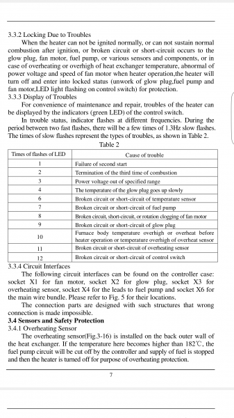

Min har fungerat perfekt men i morse skulle jag starta den för vi skall iväg och då blev det 9 blinkningar men det är ju bara kolla vad det är...

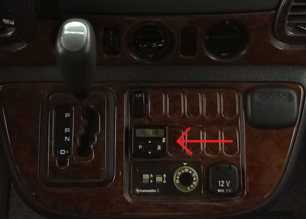

Monterade in en GSMstarter till min Kina värmare funkar klockrent
Ser att du har "likadan" manöverpanel som jag har till min gamla Eberspächer i husbilen. Tror du denna fjärrstart skulle gå att använda till min värmare?
