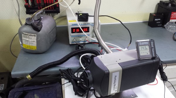

Efter att ha tittat en del i trådar här så tänkte jag att jag skulle göra ett test med dieselvärmare av kinesisk kvalitet för att inte slösa gasol när det blir kallt (ja norrland är kallt)
I nån av trådarna föreslog någon det (någorlunda) lokala företaget Containerrally som verkade ha bra priser. (dock horribelt dyr frakt).
I dags dato visar räknaren på produktsidan att de har minus 32 stycken i lager.. men när jag funderade på köp var det +10 i "lager".
Hursomhelst så var jag väldigt nära att köpa därifrån, men efter att ha googlat företaget samt dess olika skepnader och namn och sett mönstret där de två första sidorna googleträffar bestod av egenskapade forum i olika namn, med ENBART positiva omdömen med samma meningsbyggnad, ordval och orden "mycket nöjd" + företagsnamnet upprepat Norrlandsimporten Containerrally Halvapriset skrivet av fiktiva kunder med bara ett förnamn så hann jag hejda mig.
Efter lite mer googlingar på seriösa konsumentforum så var min åsikt nu att jag gärna skulle betala betydligt mer pengar om jag bara slapp ha med det företaget att göra. Sagt & gjort, ett snabbt besök på Aliexpress.com visade att exakt samma produkter fanns att köpa direkt från Kina för lite drygt $400 + frakt & moms.
Efter ungefär 10 dagar så dök ett dieseldoftande paket från Kina upp idag. Detta till en total kostnad av strax under 3800 kronor, istället för de totala 4590:- som det skulle kostat genom det företag jag av flera anledningar valt att inte ha affärer med.
Jag tänkte att jag skulle återrapportera mina omdömen om denna webastokopia den närmaste veckan, eller så fort jag provkört den och kanske till och med monterat den i bilen.
Detta är iaf vad som kom i paketet.

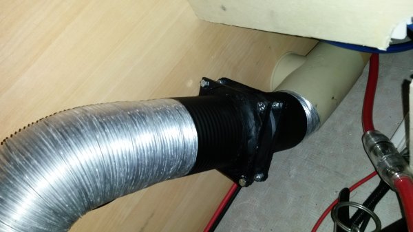

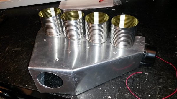

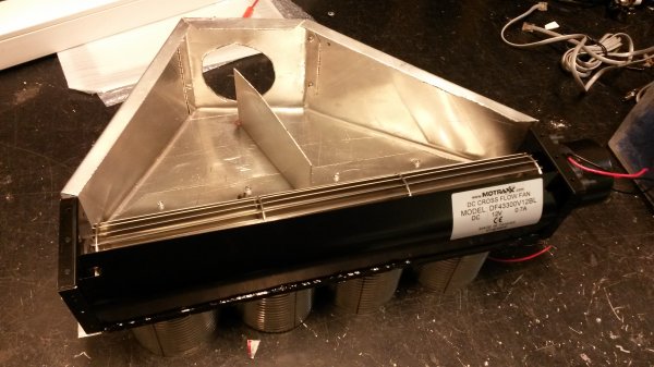

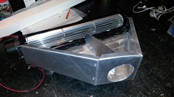

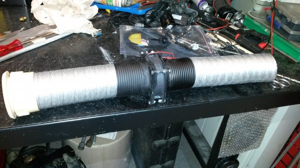

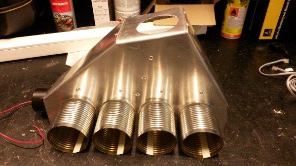

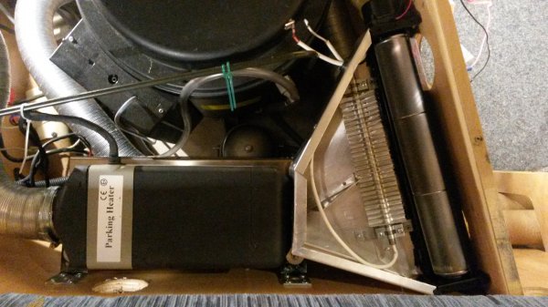

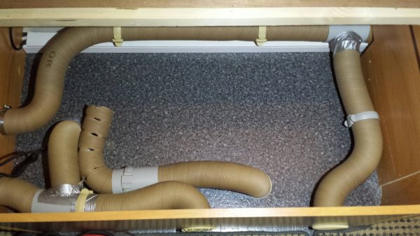

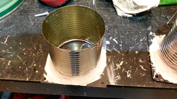

Jag laborerar vidare lite och provar leda in värmen i befintligt rörsystem, och gjorde en liten distributionslåda med extrafläkt för att minska mottrycket och avlasta värmarens egna fläkt. (i efterhand vet jag att jag borde haft en ännu större fläkt, men detta är ändå bara laborationer och test)
Köpte Trumas T-kopplingar och Biltemas 60mm-slang
Köpte även lite aluminiumplåt och några burkar ICA-Basic champinjoner *sic
Det visade sig att dessa burkar har exakt rätt diameter för att koppla på värmeslangen. Svampburkarna kostade 4.50kr styck, och jag tvivlar på att jag hittar nåt billigare alternativ.
Tvärströmsfläkten från Köp Tvärströmsfläkt X-Fan DF43300 L Motor vänster 12 V hos - Conrad.se Tvärströmsfläkt
Slaktade även en Frostvakt 400 W IP24 och tog elementet ur den för att se om man kunde ha elvärme också. (400W är alldeles för lite, men jag ville iaf testa och se hur långt det räcker)
Köpte även en Termostat > Byggsatser | Kjell.com där jag minskade R5 till 92k för att höja tillslagstempen till >40 grader (måste bygga om den med annan drivning till relät sen, så det inte ligger draget när det är kallt, utan tvärtom, men det får bli nån annan helg.)
Nu startar fläkten(fläktarna) så fort det börjar produceras värme i min låda, antingen via dieselvärmaren eller via el-elementet, och fortsätter fläkta tills det blivit kallt där

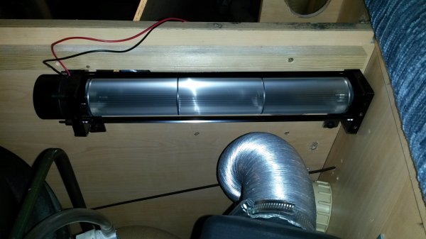

Då vissa av mina värmeslangar är långa så kommer det inte mycket värme fram i bilen.
Jag tittade lite på Truma Multivent fan TBM Truma Multivent fan TBM, 12V universal fan - Trumavent Fan + Spare Parts men då priserna ligger på 1200-1900kr så är det inte aktuellt med den.
Vad gör en fattig McGyver då?
Han går till ICA och köper några svampburkar för 4,50kr och lite grädde.
Gör en svampstuvning och funderar medan han äter den.
Likt Baltazar så kom han på det! GÅt till Kjell & co och köper en Axialfläkt 80x80x25 12 VDC > 12 V | Kjell.com för 70kr,
tar en plastskiva och en hålsåg, sågar ut ett hål i en platta i fläktens form, limmar fast svampburken med glasfiberspackel som imho. är ett utmärkt alternativ till lim, filar bort lite grader på glasfiberspacklet och slänger på lite svartfärg.
Resultatet ser ni nedan.
Visst blåser Trumas fläkt för 2000kr bra mycket mer, men för 1/20 av priset som dessutom inkluderade ett mellanmål så är jag helt nöjd med funktionen på denna hjälpfläkt.

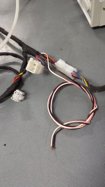

Du har inga bilder på anslutningskontakterna ?
Det verkar bli några anslutningar över :)
Dom kablarna som sitter på "ingående luft" skall ju till bränslepumpen .
Sen var det ju dom till termostaten som skulle stickas i det lösa kontaktstycket .
Sen var det ju plus och minus .
På kabeln som går in i brännaren är det ju 2st kontaktstycken men på din ser jag bara 1st som också inte är anslutet .
Du har inga bilder på dina kontakter ?
F.d. 58866
Sv: Handlat Dieselvärmare från Kina
Hmm, jag skriver ut manualen på http://www.husbilsklubben.se/forums/posts/599989
sidan 9 visar (i mitt fall) ganska klart vad allt är.
Vad jag minns utan att gå ut i kylan och fota är att det är ett kontaktstycke till "fjärrkontroll" (där den gula ska ha +12V för att starta värmaren på full effekt)
Sen finns tydligen en möjlighet att starta värmarens fläkt via yttre brytare
Om du får kontakter över så ska det inte vara nån fara att lämna dem oanslutna, men visa gärna vilka det är så kan jag försöka bistå med identifiering.
Om oklarheter kvarstår kan jag fota i morgon, i kväll är jag för trött efter att ha kört umeå-sthlm tur och retur i helgen :oops:

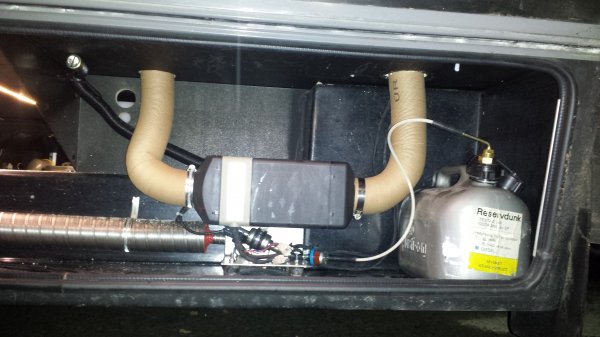

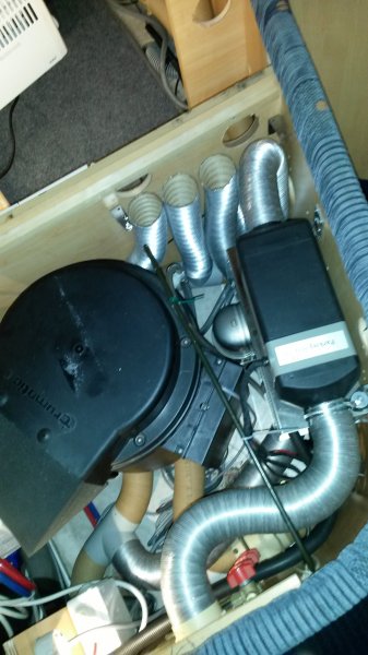

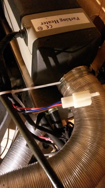

Jag skall koppla ihop allt och testköra i garaget först och sen ställa in konsollen på gängade gummifötter i dubbelgolvet och dra slangarna sedan.
Bränslet kommer jag ansluta till tanken eller kör någon med extra båttank som har en ventil så det inte blir undertryck i tanken.
En kommer jag att dra till insuget på recirculation intaget på bildelen och då kan jag styra värmen via spjällen och då få upp det till framrutan.
En slang måste ju även dras till dom vitala delarna i dubbelgolvet så det inte riskerar att frysa om nu dieselvärmaren går mer än trumapannan.
Pumpen är justerad eftersom den skall luta 15*.

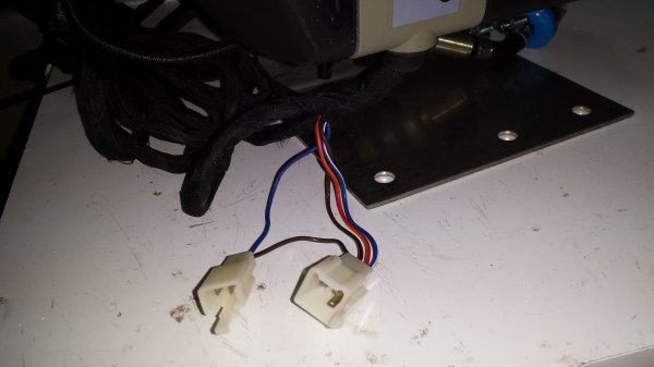

    1,5 MB · Visningar: 71
    1,6 MB · Visningar: 62

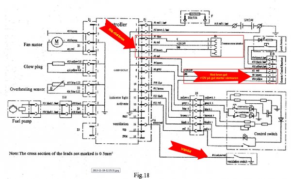

F.d. 58866

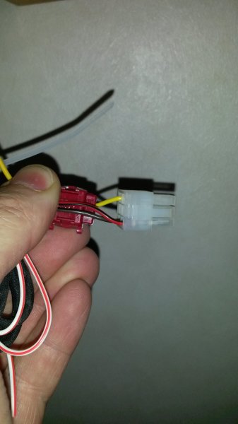

Kontakten med blå-röd-brun har jag för mig är "communication interface" Den är normalt oansluten.
Kontakten med röd-brun-gul är för fjärrkontroll, där ligger +12V, minus/jord, samt gul, som startar värmaren på full effekt så länge man lägger +12V på den (ignorera strömtjuven jag satt på den kabeln för funktionstest)
Sen finns även en vit-röd kabel som startar värmarens fläkt när man jordar den.
Se mina bilder för bättre(?) förklaringar:p:
Detta är alltså vad som gäller för MIN värmare, men jag är ganska säker på att de flesta värmare från Kina använder liknande kopplingar.

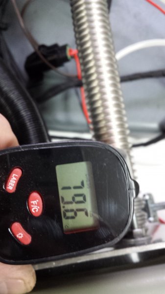

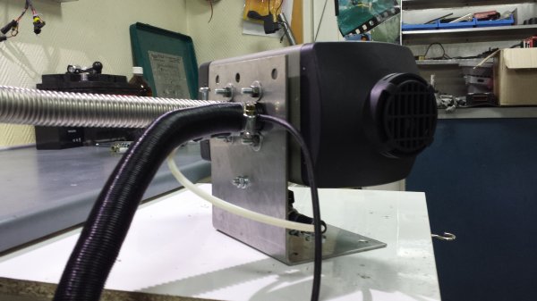

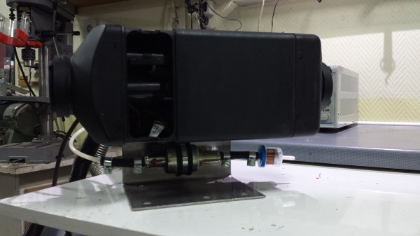

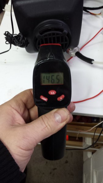

Testkörde lite snabbt i garaget...
Det blev varm som.....
Eftersom bilderna laddas från telefonen blir dom väl huller om buller...
Avgastemp :80c
Temp på elementet i brännaren : 146,5c = tempmätaren med sladd gick i bott när den låg 30cm in i slangen = över 60c
Ej anslutna kontakter vid manöverpanel.
Ej anslutna kontakter vid brännaren.
Några är till GSM fjärrstyrning och några är väl till fjärrkontroll, detta är options.
Jag kan dock koppla in min GPS tracker och starta brännaren.
Blir lite mera test innan montering.

Nu ska jag prova att ventilera utrymmet där brännare ligger ( under stolen i boutrymmet då jag kände att det blev ganska varmt där.
Kjelle
Kan det vara nåt konstigt skydd i den som stänger av värmaren efter ett dygn kontinuerlig drift?
Jag skulle testat att stänga av den på vredet nån gång under kvällen, låta den köra sin avstängningsprocedur, och låta den stå 10 minuter innan man återstartar den, och därefter se om den kör hela natten efter detta..
*Bara en tanke.
F.d. 58815
Jag har nyss stängt av den. Läste en instruktionsbok för orginalbrännaren att den kan bli blockerad av vissa anledningar, då måste man nollställa den genom att ta bort säkringen. Börjar tro att den blir lite överhettad och därför krånglar. Testar och ventilera lite bättre i natt.
