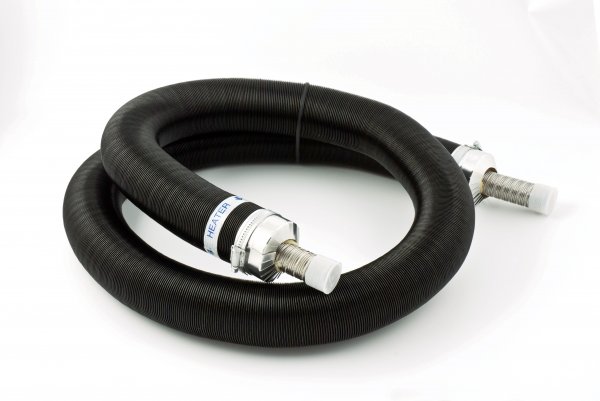

Här finns det många smaskiga tillbehör:
Men jag har inte beställt något än så jag vet inget om säljarna.
Holy shit, nu blev det en massa internetporr i min smak.

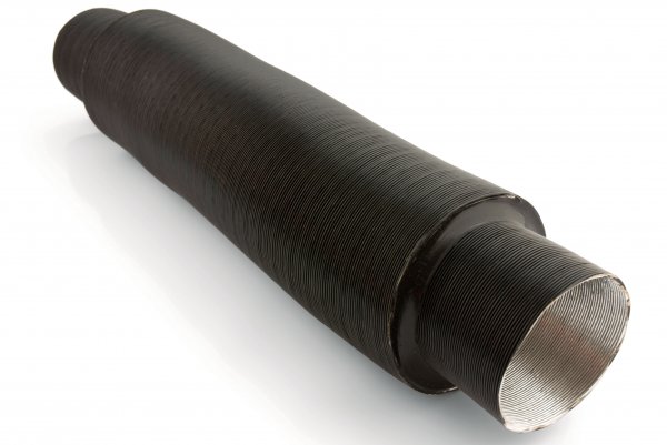

Jag hade tänkt mig att eventuellt bygga egna ljuddämpare enligt bifogade bilder. Avgasdelen tänkte jag kapa upp slitsar med vinkelslip i originalröret, linda runt med mineralull och sedan in i en yttre aluminiumslang, typ 60mm eller nåt.
Luftflödesdämparen hade jag funderingar på att bygga upp ett innerrör av hålband som lindas runt nåt med lämplig diameter, sedan punktsvetsa eller popnita ihop den så att den håller formen men ändå är aningen flexibel, sedan linda med mineralull och in i ett ännu större aluminiumrör, allt enligt bilderna.

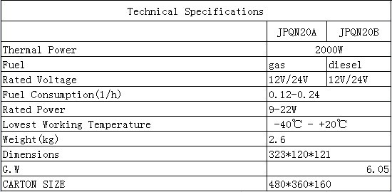

Sv: Handlat Dieselvärmare från Kina
Är det en kopia på Webasto airtop st 2000.
Här är lite fakta på den.
Webasto Air Top 2000 ST Båtsats
"Allt" är med för en installation i båten, Värmarsats, monteringssats samt slangsats.
Värmarsatsen innehåller Webastos luftvärmare Air Top 2000 ST, som jobbar steglöst mellan 900W-2000W.
Steglös reglering med effektreglage som ingår i satsen. Extern tempsensor ingår i satsen och den hjälper värmaren att hålla koll på värmen i ruffen.
Låg strömförbrukning endast 14-29 W.
Låg bränsleförbrukning endast 0.12-0.24 l/h.
Värmaren leverar 93 m3/h luft som ger möjlighet att ansluta mer komplicerade luftsystem.

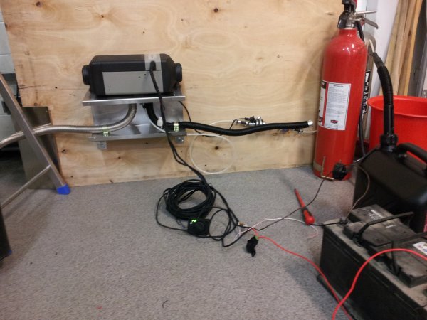

Kära vänner,
Idag har jag varit i garaget på jobbet och testat värmaren.
Den fungerar faktiskt som förväntat och producerar gosig värme :)
Nu kan jag få både värme & ömhet i husbilen.. ja ömheten är ju i musklerna efter att ha krälat runt och försökt montera...

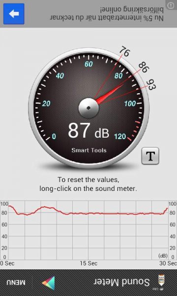

Anyhow, tre startförsök krävdes för att bränslet skulle pumpa fram och tända i värmaren. Jag hade typ 1+1 meter slang, men har man längre kan det säkert ta fler försök innan den startar.

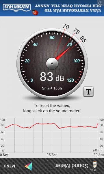

Jag tänkte bifoga en liten YT-länk som visar min testrigg för värmaren, samt mina skärmdumpar av decibelvärdena vid olika förhållanden. Dieselvärmaren - YouTube
Det verkar skilja 5-7dB mellan min/maxeffekt.

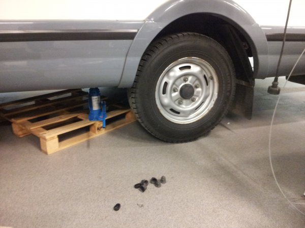

Medan jag står i varmgaraget och kör värmaren hör jag ett ljudligt "pjtt-pssssssssssssssss" som inte låter bra, så jag kollar snabbt vad det är som låter.
WTF?! Det är ventilen i vänster bakhjul som gått sönder, och släpper ut mina 5.5 kilo ur däcket i protest :(
Alla alternativ körs snabbt genom hjärnan och jag hinner i panik parkera om bilen i garaget medan det ännu är luft i hjulet så att jag kan få ut en av firmabilarna och hämta ett av sommardäcken. (ja jag hade tankar på att köra utan reservhjul och domkraft på grund av vikten, men helt plötsligt har jag ändrat mig!)
Hur stor är chansen att en ventil ger upp när man står invid bilen, parkerad i ett varmgarage, med andra bilar och 10 tons domkraft tillgängligt? (ja det var en metallventil)
Jag funderar allvarligt på att köpa en trisslott nu.
Hursomhelst, i morgon ska jag köpa ett par kraftigare gummidistanser för upphängningen på biltema, de som användes i chiquita´s projekt är lite för klena för min smak, så jag tänkte använda biltemas avgasupphängningsgummin (de övre på bilden) istället.
Återkommer med monteringsbilder. Ni får hålla till godo med bilder från dagens äventyr.

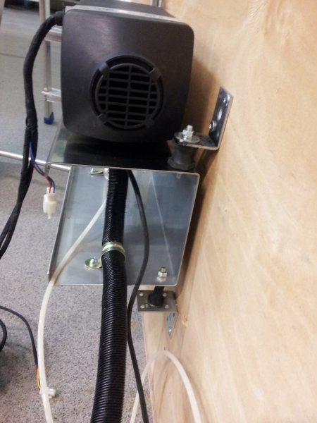

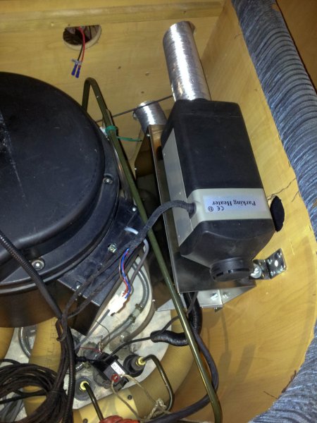

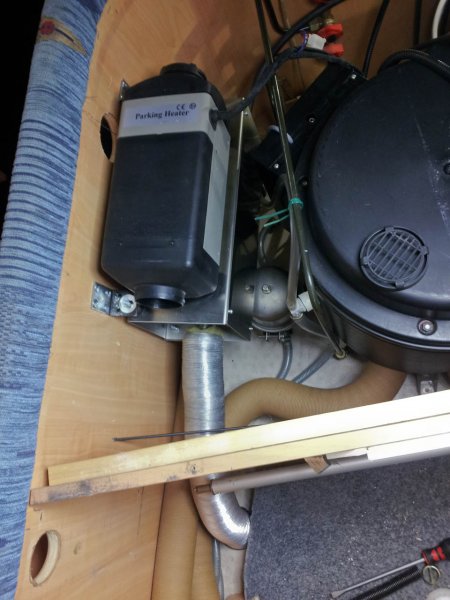

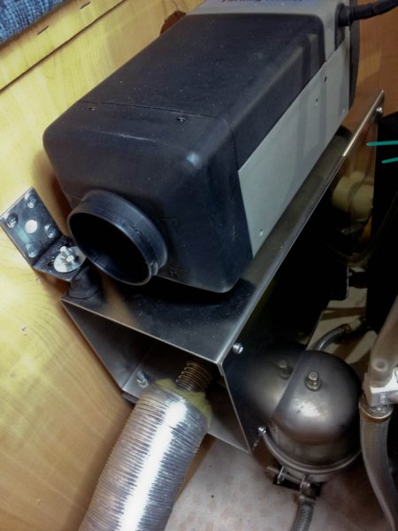

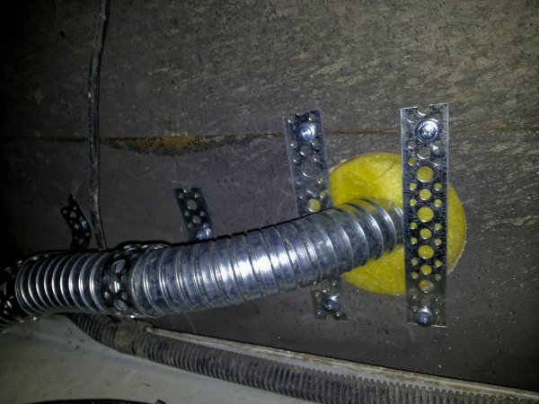

Nu sitter värmaren fysiskt på plats i alla fall, kvar är en del dragning av bränsleslang, elkablar och luftslangar.
Egentligen blir ju allt en form av prototyp, men man lär sig under tiden.

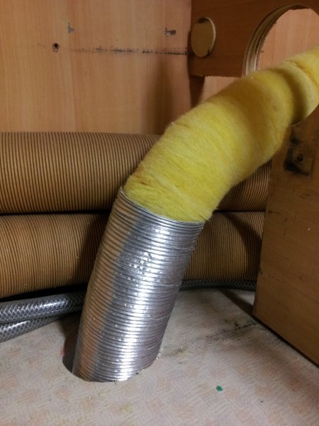

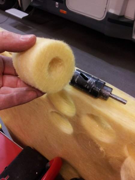

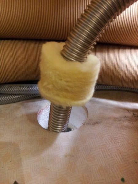

Avgasröret löste jag genom att såga cylindrar med hålsåg i en ljudisoleringsplatta av gullfiber. Sedan tog jag en mindre hålsåg och gjorde mittenhålet i avgasrörets dimension. Därefter trädde jag dem alla på avgasröret och sist styrde jag på en 60mm aluminiumslang utanpå innan jag fixerade delarna där de skulle sitta.
Undersidan är inte direkt vacker, men det är ju lite av en prototyp så jag fixerade röret med lite hålband. Sedan lade jag ett lock av sanitetssilikon för att försegla undersidan mot fukt. Vi får se hur väl den stoppar mot värmen, men 150grader ska den iaf klara. Blir det varmare så lär den ändra struktur, men då får jag fixa en bit rostfri plåt med hål i att sätta där i stället.

Hej,
Nu blev det ju ingen ljuddämpare utan endast värmeisolering/skydd i dagsläget, men jag har tänkt använda en liknande princip fast med annat innerrör med hål i sidorna när jag väl kommer till skott och tröttnar på ljudet.
Är ju uppväxt vid en flygplats så ljudet av ett startade jetplan är inget som stör mig så värst mycket :rolleyes:
Friskluften kommer upp genom golvet, i höjd med bakaxeln på höger sida.
Avgaserna går ut en halvmeter längre bak, på vänster sida, bakom hjulhuset.
Vart luften ska ta vägen har jag inte riktigt bestämt, de flesta slangar leder ju in till gasolpannan och det vore kanske lite dumt att skicka hälften av varmluften åt det hållet.
Jag har ju hela vintern på mig att klura på det där, tills vidare kommer den nog bara att ledas rakt ut i bodelen från lastutrymmet under sängen
(med en viss del avsiktligt läckage av varmluft där för att hålla sängen och luftspalten mellan säng och vägg varm istället för kall som den är nu.:)
Tills jag hittar bättre alternativ kommer tilluft för uppvärmning att tas från utrymmet kring gasolpannan, det finns ett par 60mm hål från boutrymmet in dit.
Alternativ blir det en slang till utrymmet bakom kylskåpet där det både finns tillopp underifrån, samt genom flera galler ut genom väggen.
Tilläggas bör att inget är bestämt ännu, utan för och nackdelar kommer att bli funderingar som avhandlas under mörka vinternätter, med eller utan frostskyddsvätska i olika former.:oops:
