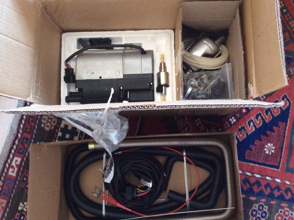

Efter ungefär 10 dagar så dök ett dieseldoftande paket från Kina upp idag. Detta till en total kostnad av strax under 3800 kronor, istället för de totala 4590:- som det skulle kostat genom det företag jag av flera anledningar valt att inte ha affärer med.
Jag tänkte att jag skulle återrapportera mina omdömen om denna webastokopia den närmaste veckan, eller så fort jag provkört den och kanske till och med monterat den i bilen.
Detta är iaf vad som kom i paketet.

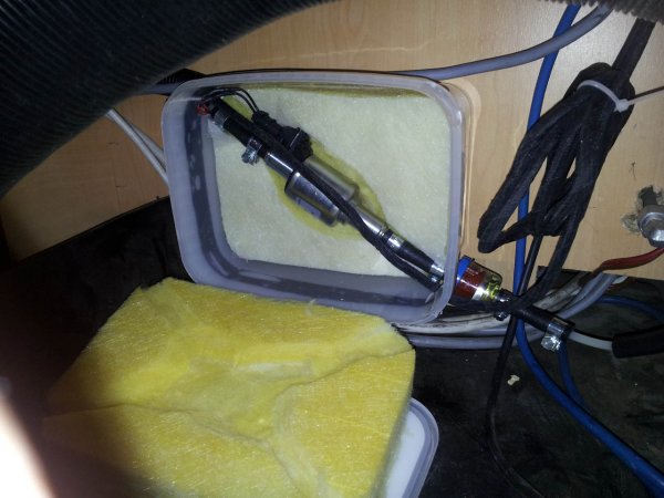

Bränslepumpen är förstås ett kapitel för sig. Det Kinesiska bifogade klamret är oanvändbart för att dämpa ljudet med, där måste jag nog köpa den dyra märkesvarianten ifall jag inte skapar nån egen variant.
Man bör nog även ljudisolera runt pumpen antar jag.
De hårda bränsleslangarna är instoppade i ytterligare bränsleslangar av gummi för att minska ljudet en aning, fast här finns ännu saker att laborera med :)
Efter totalt ett dygn på full effekt tycker jag mig se att man ska räkna med en förbrukning på 0.28 liter/tim.

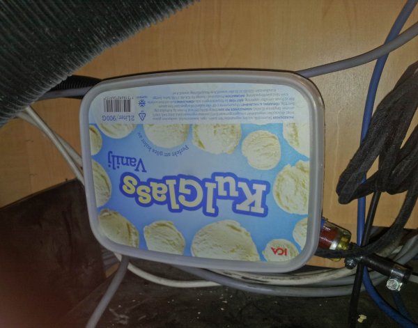

Bränslepumpens tickande har jag nu löst med en tvåliters glassförpackning fastskruvad på väggen, och i den har jag av två lager 50mm ljudisoleringsskiva av gullfiber där jag skurit ut pumpens form mitt mellan dessa skivor, så att den fixeras mellan skivorna när jag stänger locket på glasslådan.
Efter denna modifiering vill jag påstå att man måste veta om att pumpen går för att höra den, och den överröstas definitivt av fläktens blåsande nu!:)

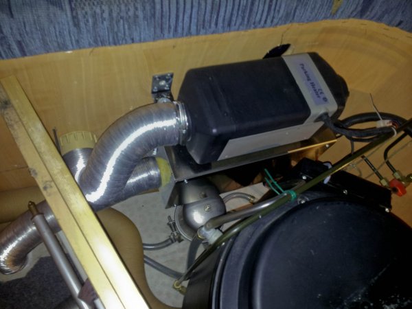

Ja bilder ja... detta är ju en prototyp, men funkar bra ändå. Får se om jag gör om det med snyggare låda framöver.
Testade ikväll att starta med full effekt. Noll grader såväl ute som inne. På två timmar var det 15 grader i mitten av husbilen, och det är nog vad man ska förvänta med 2kW
