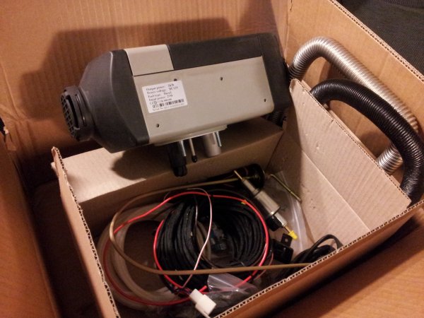

Efter ungefär 10 dagar så dök ett dieseldoftande paket från Kina upp idag. Detta till en total kostnad av strax under 3800 kronor, istället för de totala 4590:- som det skulle kostat genom det företag jag av flera anledningar valt att inte ha affärer med.
Jag tänkte att jag skulle återrapportera mina omdömen om denna webastokopia den närmaste veckan, eller så fort jag provkört den och kanske till och med monterat den i bilen.
Detta är iaf vad som kom i paketet.

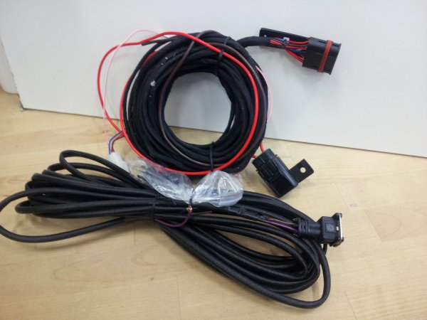

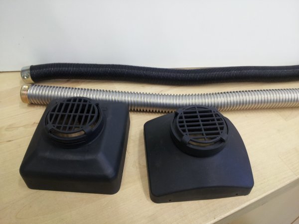

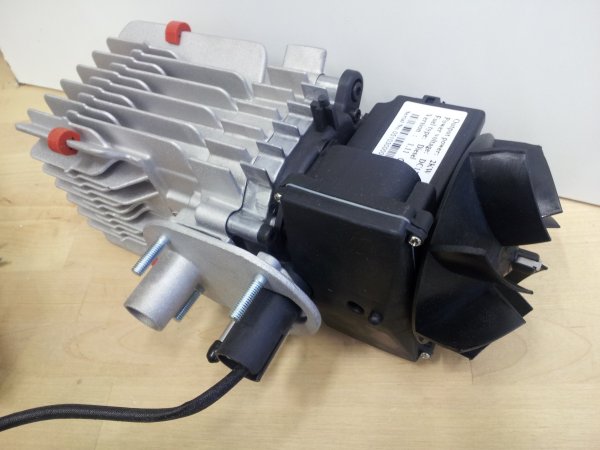

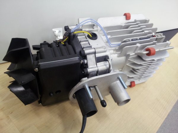

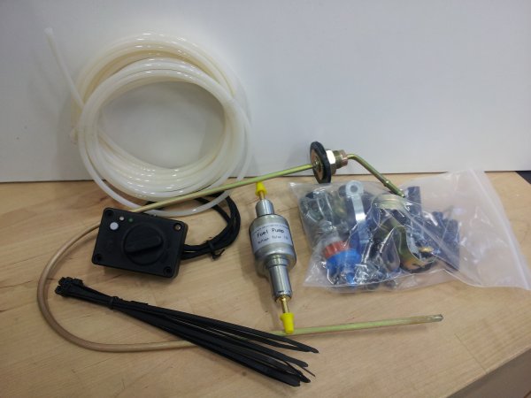

Lägger till lite bilder på vad som låg i paketet, inklusive bild då man plockat av locken på själva värmaren.
Ser samtidigt att LMP - Lorents Marinprodukter - Dieselvärmare 2 kw tar 6595:- för exakt samma som kostade mig under 3800:- Det blir bra mycket diesel för mellanskillnaden.
