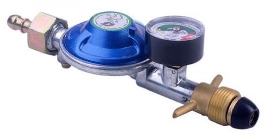

Det finns ju andra liknande som finns lite överallt, men då är manometern tyvärr anpassad för att visa hur mycket det är kvar i tuben med grönt eller rött fält och ger ingen vidare indikering på om trycket har sjunkit bara lite efter kanske en halv timme eller så.
Ser ut så här, men som sagt för dålig indikering på litet läckage. (Tyvärr även dålig indikering på hur mycket det är kvar i tuben.)

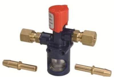

Det finns ju även de som bubblar i synglaset om det passerar liite gasol när allt är avstängt om man trycker ner testknappen.
De kräver ju tyvärr en installation som man kanske inte törs/vill göra själv men finns för både rör- och slang-montering i olika varianter.
Kranen på tuben skall vara öppen så gasolen kan flöda genom om det läcker under testen. De visar ju inte tyvärr om det läcker före indikatorn. D.v.s. mellan tuben och ev. regulatorer, slangar och omkopplare innan indikatorn. Men den skall ju sitta sist på lågtryckssidan i gasolutrymmet så alla rör och förbrukare inne i bilen blir ju indikerade om de läcker.
Den här väljer man rör direkt in i, eller klämmer fast en eller två slangkopplingar efter behov.
För att beskriva känsligheten på den bubbelsensorn så kan man som jämförelse säga så här. Om man har ett kylskåp som bara en väldigt liten pilotlåga brinner i. Vet tyvärr inte exakt men en full tub skulle troligen kunna försörja en liten pilotlåga i många månader, kanske ett halvår, och det får man väl jämföra som ett väldigt litet läckage. Med det lilla flödet så indikeras det i alla fall som ca. två bubblor i sekunden, så känsligheten är det inget fel på. (Tryck inte på knappen när någon storförbrukare är igång, och vätskan i glaset är ofärgad glykol som tål vinterkyla.)

Enklast är ju om man "bara" har regulatorn, i alla fall som första del direkt på tuben för då går ju en sådan här rätt bra med en skaplig manometer redan färdig på enheten, som egentligen är tänkt som nivåvisare av gasol i tuben. Finns lite överallt att köpa. Sök på " gasolregulator med manometer" så dyker de upp.
Visa bilaga 208111
