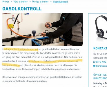

Nja, detta var inte riktigt rätt.
Se nedan vad som ingår hos Bilprovningen

Intressant bild.
På väggen ser man en aluminiumanordning med röd knapp.
Detta är en s.k. läckagetestare: Håll knappen nedtryckt några sekunder. Bubblar det i vätskan finns ett läckage, bubblar det inte läcker det inte – just för tillfället.
Testet sker med systemets arbetstryck, precis som bilprovningsföretagens tester.
Bilprovningsföretagens tester ger således inte något mer än vad en knapptryckning på läckagestaren ger – förutom ett hål i plånboken.

Nä riktigt så går det inte till, använder pump med manometer, du har aldrig varit med hör jag. Är det en tekniker sam kan sin sak så får ni bra tips med.. Men det är tyvärr för få som kan. Görs det på rätt sätt så är det en billig livförsäkring för den som inte kan med det tycker jag.

Efter mer än 40 år i branschen, och hundratals utförda täthetskontroller enligt EN-1949, vill jag påstå att jag "varit med".
Bilden visar att bilprovaren använder en pump ("gummiblåsa") och manometer.
Problemet är att pump/manometer är anslutna på högtryckssidan av reduceringsventilen, men eventuellt läckage ska identifieras av arbetstrycket efter ventilen.
Den som kan, ansluter pump och manometer direkt på ledningen från reduceringsventilen – givetvis efter att reduceringsventilen kopplats bort.
En läckindikator med samma funktion som den på bilden kan beställas hos närmaste husvagns- eller husbilsåterförsäljare: LÄCKINDIKATOR OPTISAFE MED ANSL. FÖR 8MM RÖR
Kostar obetydligt mer än ett "test" hos ett bilprovningsföretag, och kan användas 24/7 av husbilsägaren själv.

Nu var det inte bilden som var intressant, utan innehållet i texten
