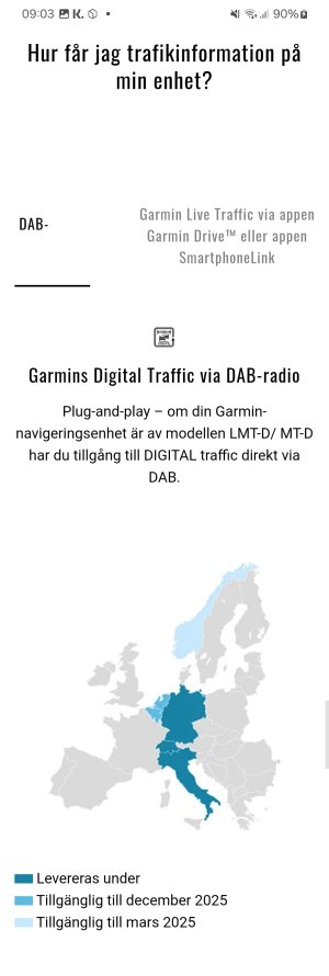

Såhär skriver Garmin.
"NOTE: If your product model ends with LMT-D or LMTHD, you should use the power cable included with your device. The power cable has an integrated antenna for the built-in digital traffic receiver. Where available, the digital traffic receiver receives traffic data from FM radio stations using HD Radio™ technology."

Såhär ser det ut med wifi och kabel kan man glömma då den inte får mottagning i Sverige

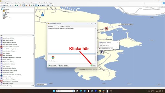

Har man startat BaseCamp och importerat Husbilsklubben POI som gpx-fil kan man öppna en POI och klicka på pilen längst ner till höger och då får man fram bilden som finns i POI-filen (se bifogad bild).
