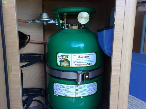

Hej,
Jag har installerat en tankflaska från Wynnen Gas.
Den har ett certifikat som tillåter användning som fast installerad gasTANK och som man därmed får fylla på de tyska mackarna.
Enligt Wynnen (men de är ju part i målet) är det den enda gasflaskan som har ett sådant certifikat.
En ytterligare fördel med denna flaska är att den har en nivåmätare, så att man kan se hur mycket gas som finns kvar. En nackdel är att den är betydligt tyngre än en Al-flaska.
Fastsättningsbandet köpte jag hos Wynnen för 35 €.
Om man har deras tidigare (röda) flaska så byter de in den med ett prisavdrag på 10% per år som man haft den.
Hälsningar Ursula

19.557
Sv: Gasol eller LPG motorgas (fördelar/nackdelar))
Det riktige er at den røde ikke har en godkjent festeanordning, et stålbånd rundt tankflasken til festene for vanlige flasker var tilstrekkelig tidligere, nå skal det være bolter til chassi eller golv. Dette finnes til de grønne, og uten slik feste så er heller ikke de grønne godkjente.
Minst like viktig i enkelte land er klebelappen på flere språk om at det er stop ved 80% fylling. Har aldri hatt problemer med de røde tankflaskene noe sted i Europa på de steder hvor det er betjening - selvbetjening kan ikke bli problem.
Hovedårsaken til at Wynen fikk laget de grønne er muligheten for å fjerne kraven slik at tanken får plass i de trange rommene som er på endel biler - samtidig fikk de laget festehullene i bunnkraven.
Tilbrakte selv et par dager hos Wynen nå i sommer.
