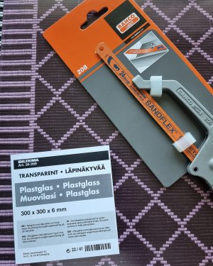

Varit nere på Biltema och köpte denna plus bågfil för att såga till en bra "isskrapa". Tack för din input!

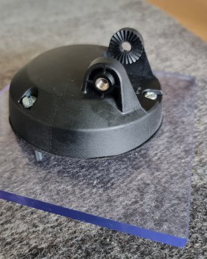

Gjorde lite större än isskrapa, sågat och borrat. I nästa vecka skall GPS monteras på den. Tack curriepm för ditt smarta tips!
