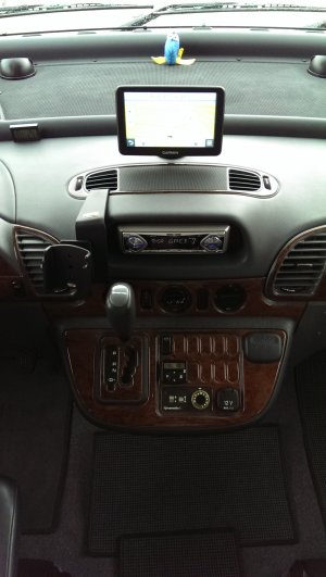

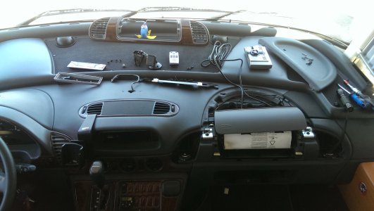

Nu har jag en äldre modell, en Camper 760, jag monterade den uppe på instr.brädan i originalfästet samt matar den på egen kabel från bobatteriet, den stänger aldrig av sig själv, har en brytare för all media ifall jag vill stänga av den, eller bara klicka ur den ur fästet så stänger den av sig.
Min behöver även den medföljade "cigg.proppen" i den sitter TMC-mottagaren ifall man vill få in trafikmeddelanden i min.

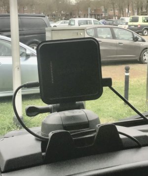

Angående strömmatningen som flera skriver om, man skall absolut använda medföljande fäste, USB kontakten som sitter i sidan av GPS:en är inte till för kontinuerlig strömmatning, den är rätt på kretskortet, plus att man kan inte få maximal belysning om man ström matar via den.

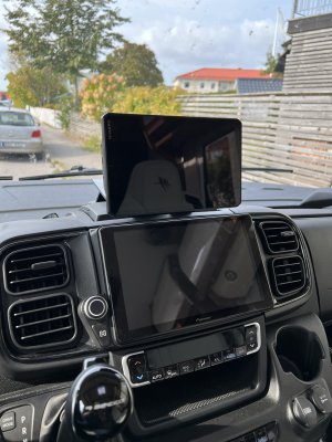

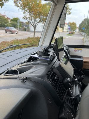

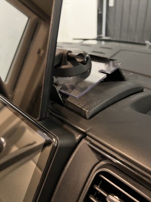

Lägger upp en bild hur jag gjort fästet i vår helintegrerade, skruvat fast fästet på en plexiglasskiva som jag satt i mitten. Efter att dom första bilderna togs har jag dragit om strömmen så nu ligger det bakom radion och är helt dolt.

Smart lösning! Visste inte att det gick att sätta Fiats hållare på det sättet du gjort. Måste testa. Lägg gärna ut bilder på hur du gjort med strömkabeln, jag på samma sätt som du har på bilderna och är ständigt irriterad när jag ser kablaget…
Sorry, har tyvärr inga bilder från den monteringen. Men jag har tagit 12V över tändningen bakom radion och satt ett cigguttag (hona) som jag helt enkelt kopplat in den på, så allt med GPS:en fortfarande är original, tänker på trafikuppdateringar osv. Det säkrade jag upp med buntband så jag inte riskerar att det skakar loss eller liknande.
