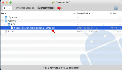

Jag gör annorlunda än det som beskrivits i denna tråd. Jag har en Mac och en Camper 780 med ett 64 GB minneskort. I min Mac har jag installerat ett program som heter "Android filöverföring" som Google har skapat. Instruktioner och länk till nedladdning: Android File Transfer
  1. laddar ner .gpi filen
  2. ansluter min Camper 780 med USB-kabel till Mac:en och aktiverar USB-läget
  3. Programmet "Android filöverföring" startar automatiskt efter några sekunder och visar ett Finder-liknande fönster.
  4. Drar den nedladdade gpi-filen till mappen "Garmin/POI" (man kan välja om man vill se internminnet eller minneskortet, jag skapade mappen första gången jag skulle föra över filen)
  5. Kopieringen tar ca 30 s, sedan är allt klart.
  6. Kopplar ifrån Camper 780 och startar om den.
  7. Eftersom jag alltid har minneskortet isatt så väljer jag att inte kopiera in data när Camper frågar om detta.
