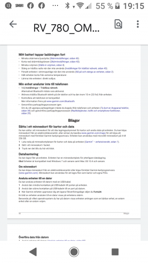

Följande händer för mig:
Filen funkar perfekt om jag lägger den i Internminnet men inte på minneskortet.
Har formaterat, lagt den direkt på kortet, skapat en mapp på kortet, startat med kortet, satt i kortet efter start utan att lyckas.
Kortet är ett Sandisk 128Gb, skall ju funka upp till 256 Gb med 780.
Finns det några kända problem med kort av det märket?
Som jag har fattat det, så använder inte gps-en minneskortet förrän internminnet är fullt.
Men är inte hundra säker då detta är som jag googlat mig fram till.

Kortet skall sitta i när du startar. Inte sättas i efteråt.
Navigatorn måste också vara helt avstängd, inte bara i stand-by-läge.
Efter att den har startat så läser den inget från något minneskort vad jag förstår. Det finns, tror jag, inget plug-n-play som upptäcker om man byter kort.

En chansning. Du har ju lagt filen i gps:en och sedan på minneskortet. Kan det vara så,att filen inte läses in från kortet om du redan har den i enheten ?
Om du ansluter enheten med USB kabel till en pc, ser du då enhetens internminne och minneskortet separat via filhanteraren ? Jag hade nog testat med ett minneskort med mindre minne. Mitt jag har i 770 är 16 gb och det räcker och blir över

Ja, jag ser dom separat, inga problem, filen ligger bara på kortet.
I spec. från Garmin så skall man ha kort på mellan 4 och 256 gb så det ska inte vara nåt problem.
Avser dock att prova mindre kort av annat fabrikat senare.

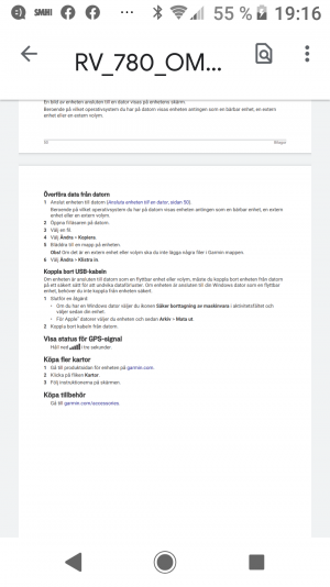

Fick idag följande svar från Garmin Support.
"Hej Leif
Det går inte att lägga till ställplatser genom att lägga till filerna i enhetens systemfiler. För att kunna skicka över ställplatser och installera på din Camper 780 så måste detta ske via POI Loader. Kravet är att filerna är i ett format som kan läsas av enheten (.cvx och .gpx). Läs mer om detta här: Creating Custom POI Files
Utöver detta kan du inte installera POI genom att föra in SD-kortet i datorn. SD-kortet måste sitta kvar i enheten, och själva enheten behöver vara uppkopplad mot datorn.
Läs mer om installation av POI via POI Loader här för steg-för-steg instruktioner: Installing Additional Points of Interest to an Automotive Device
Ha en fin dag!"
Med andra ord går det tydligen inte att använda .gpi på det sätt som det har gått med de äldre Garmin.

Min gamla Garmin Nüvi 65 slutade att fungera för någon månad sedan och då köpte vi en Garmin Camper 780.
Flyttade minneskortet från den gamla GPS-en till den nya. Anslöt GPS-en till PC:n och kopierade gpi-filen till minneskortet.
Startade GPS-en och sökte efter husbilsplatserna men de gick inte att finna.
Anslöt GPS-en till datorn igen och valde en egen liten gpx-fil och överförde den med POI-Loader till GPS-en.
Startade GPS-en och sökte efter de överförda platserna men de gick inte att finna.
Anslöt GPS-en återigen till datorn, öppnade utforskaren och letade rätt på GPS-en. Den överförda filen fanns i POI-mappen på GPS-ens internminne och då börjar man fundera över varför jag inte hittade den när jag startade GPS-n.
Startade GPS-en igen och började söka. Efter att tryckt på "Vart?" och bläddrat ner till sista raden hittar jag "Lägg till genväg". Tryckte på "Lägg till genväg" och hittade då raden "Egna POIs" som jag valde.
När jag nu sökte efter den överförda filen hittade jag den när jag valt "Vart?" och "Egna POIs".
Anslöt återigen GPS-en till datorn och kopierade HBKs gpi-fil till minneskortet. Startade GPS-en och sökte via "Egna POIs" men där fanns inte HBKs husbilsplatser.
Anslöt återigen GPS-en till datorn och flyttade HBKs gpi-fil till POI-mappen på GPS-ens interminne.
Startade återigen GPS-en och sökte via "Egna POIs" och nu fanns HBKs husbilsplatser där.
Har senare gjort flera tester och det fungerar när jag kopirar gpi-filerna till GPS-ens internminne men inte till minneskortet.
