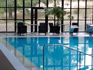

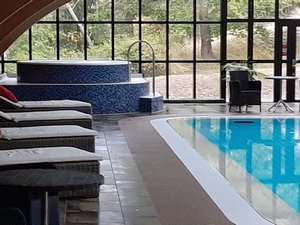

Idag kl 13 skulle vi, Lottie och hennes barn, barnbarn och jag, ha "checkat" in på Rönneberga kursgård för en helg. Lotties dotter fyller 40 år i morgon. Men av känd anledning så har vi avbokat vår beställning. Tyvärr blir det inget födelsedagsfirande. Med "afternoon the", bad och trerätters middag.
Lottie och jag var här en måndag / tisdag i september för att kolla in anläggningen. Som har ett jättefint badhus. Jag skrev och visade några bilder i inlägget för dag 87 och 88 (sid 9). Vi hade lagt ner många timmar på att förbereda ett bra program.

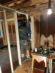

Efter en lugn och långsam gemensam frukost börjar vi att arbeta med väggen.
Jonas tycker att vi skall sätta upp osb - skivorna, för att öka stabiliteten i regelverket. Eftersom det är så utbildade snickare gör, har han fått lära sig. Men jag föreslår att vi skall prova om / att dörrkarmen passar i den öppning, i regelverket, som vi har gjort. Vi behöver ju inte skruva fast karmen, utan bara se om vi har mätit rätt.
Det visar sig att dörrkarmen är högre än avståndet från golvet till tvär-regel under takstolen. Avståndet hade vi mätt till 210 cm innan vi köpte dörren. Hade ingen tanke på att det skulle vara för lågt. När vi köpte dörren, i går, såg vi ingen storleksinfo på visningsexemplaret. Dessutom frågade vi inte personalen om storleken. Det var ju dumt.
Vi beslutar nu att såga bort ca 1 cm av tvär-regeln.
Jonas skruvar fast karmen. Visar denna bild.

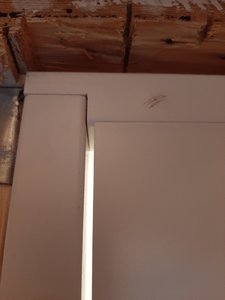

Sen sätter vi dit karmen. Då visar det sig att den är mycket smal. Jonas hade berättat för personalen om hur tjock vägg som vi skall bygga.
När vi sen sätter in dörrbladet, så visar det sig även att det "skramlar" när vi stänger dörren. Det är även en stor springa mellan bladet och karmen.
Samt en video.
Visa bilaga 20201206_110532.mp4
Jag tycker att vi nu måste reklamera. Skall vi ringa nu? Eller vad skall vi göra?
Till slut bestämmer vi oss för att åka tillbaka till Bauhaus. Vi hjälps åt att lyfta av bladet. Sen går jag hem och lagar lunch, Jonas skruvar ner karmen och lastar in den i personbilen.
Åter igen till Tornby som är en resa på ca 2,5 mil enkel väg.
Jag visar kvittot och talar om att vi har fått fel storlek på karmen. Det är inga problem eller frågor utan vi får ett tillgodokvitto.
Vi är nu mycket noga med att läsa infon på karm- paketen. Så att vi får rätt tjocklek.

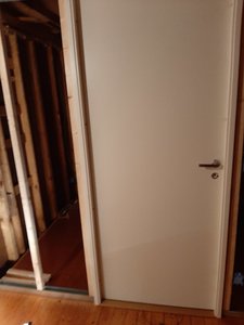

Åter hem till tomten. Jobbet fortsätter med den nya karmen.
Äntligen blir dörren på plats. Men även denna dörr "skramlar". Efter en stund kommer Jonas på att det finns två "metalltungor" i låsblecket. Han ändra på dessa och "skramlet" försvinner.
Som ni ser, ovan, så är inte nyckelhålet klart. Det fattas nämligen en mutter till de två genomgående skruvarna. Måste åka och reklamera detta.
