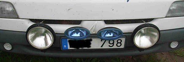

Extraljus behöver ingen extra båge. Enkla lösningar kan vara lika bra. Själv skulle jag gärna haft stora lampor även i mitten men då gick det ej att öppna huven.
De stora lamporna sitter på två "plattstål" och de båda i mitten på biltemas fäste för extraljus. De två stora är stagade i överkant.
