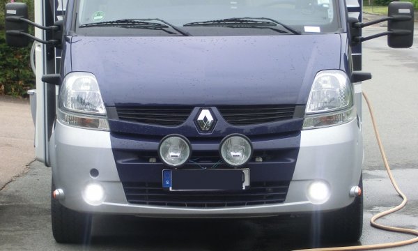

Kenth har en sån här: Extraljushållare universal - H 120
Billiga och oftast enkla att montera, men man måste borra egna hål i fästet och fästa den i stötfångaren på något lämpligt sätt.
Jag har också hört det där med att frontbågar egentligen inte är tillåtet pga att bilen inte är helbilsgodkänd med en båge, men tolkningen jag har hört är att om det sitter extraljus i frontbågen så är den att klassa som extraljusfästen. Exakt vad som gäller vid en besiktning eller i en poliskontroll har jag inte tagit reda på ännu.
